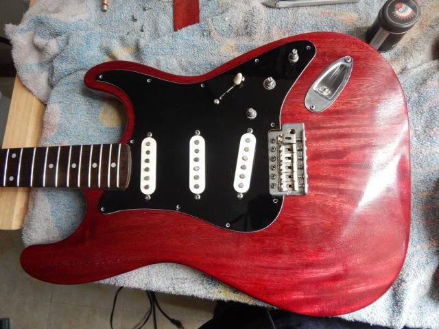

Ya dando los últimos pasos para terminar.

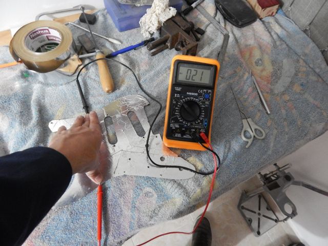

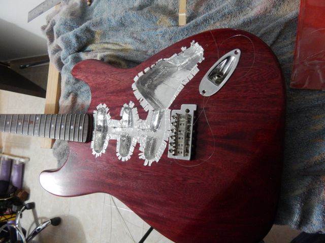

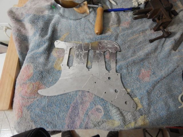

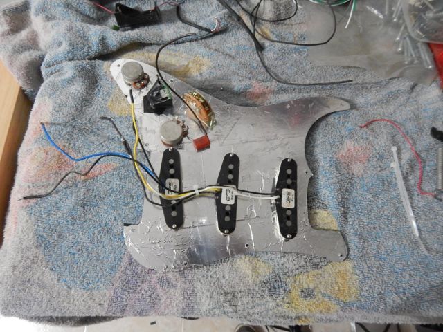

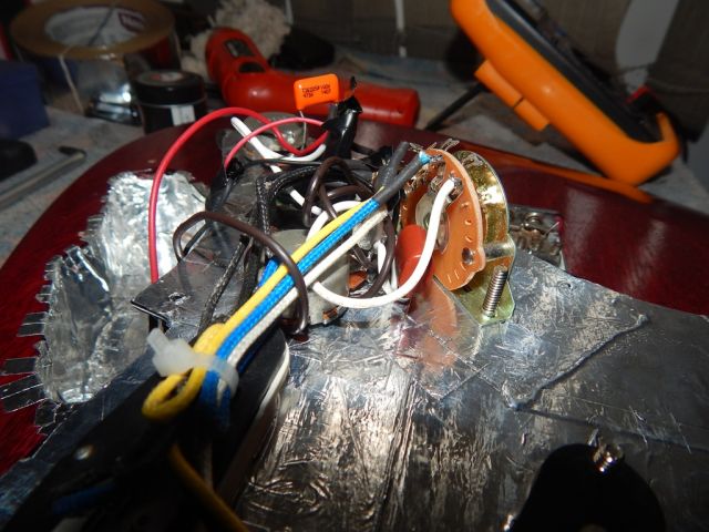

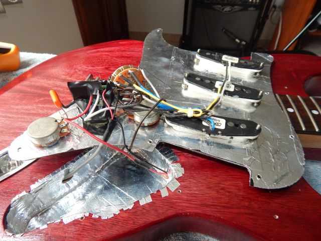

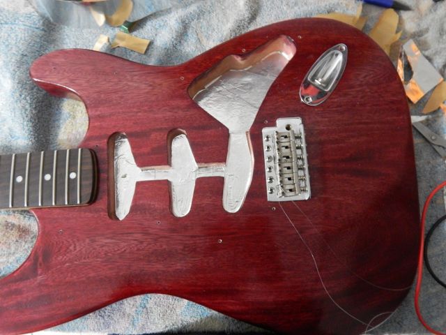

Primero el apantallado de todas las cavidades con cinta adhesiva de aluminio, de la que se usa para aire acondicionado.

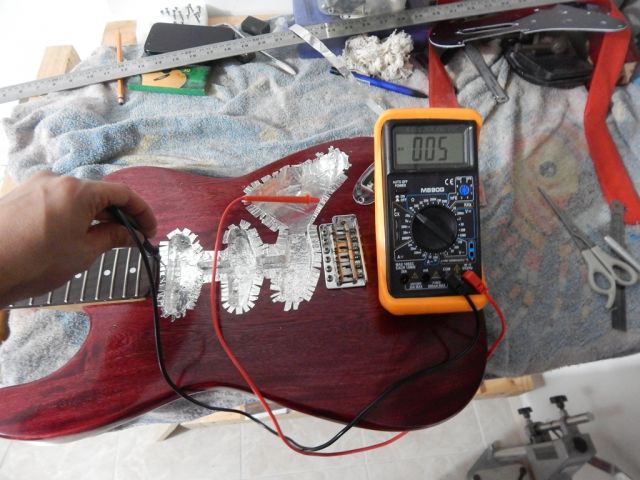

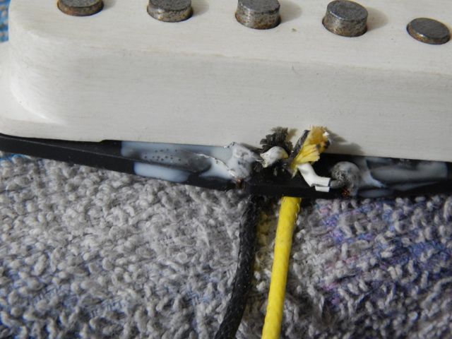

Me dio un susto muy grande cuando iba a empezar a montar la electrónica y empece a revisar todos los elementos con el multimetro, la pastilla del medio no daba ninguna lectura, después de un examen de cerca me di cuenta que se había roto el cable que sale de la bobina y va al cable de salida de la pastilla, con un trozo de cable de cobre hice la reparación con mucho cuidado y mucho susto, y al final unas gotas de cera para aislar nuevamente el cable.

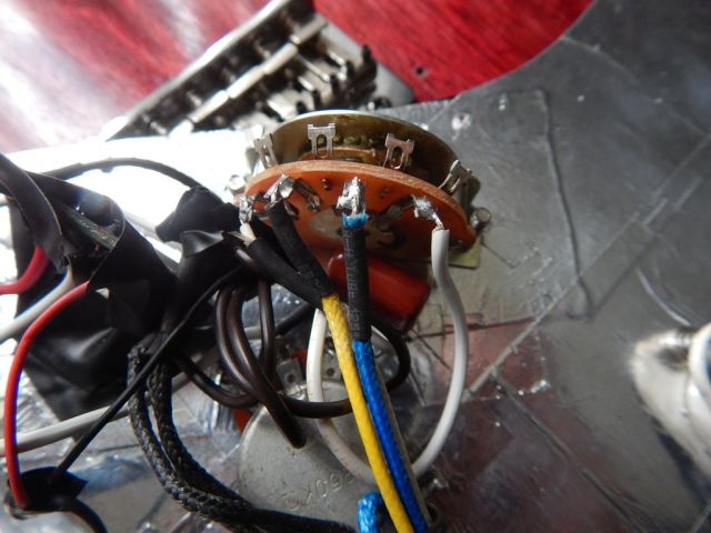

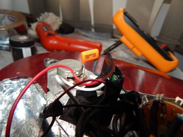

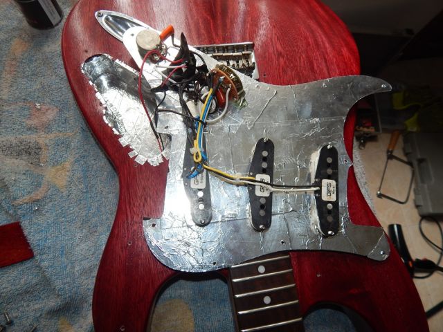

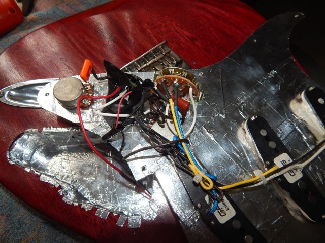

Luego empezando a montar toda la electrónica, todo el cableado li hice con cable calibre 22.
Condensador Orange Drop y potenciometros alpha de 250k
Switch de 5 posiciones estilo Fender, aunque es de otra marca más económica

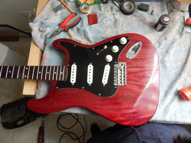

Montando todo para finalmente acabar la guitarra

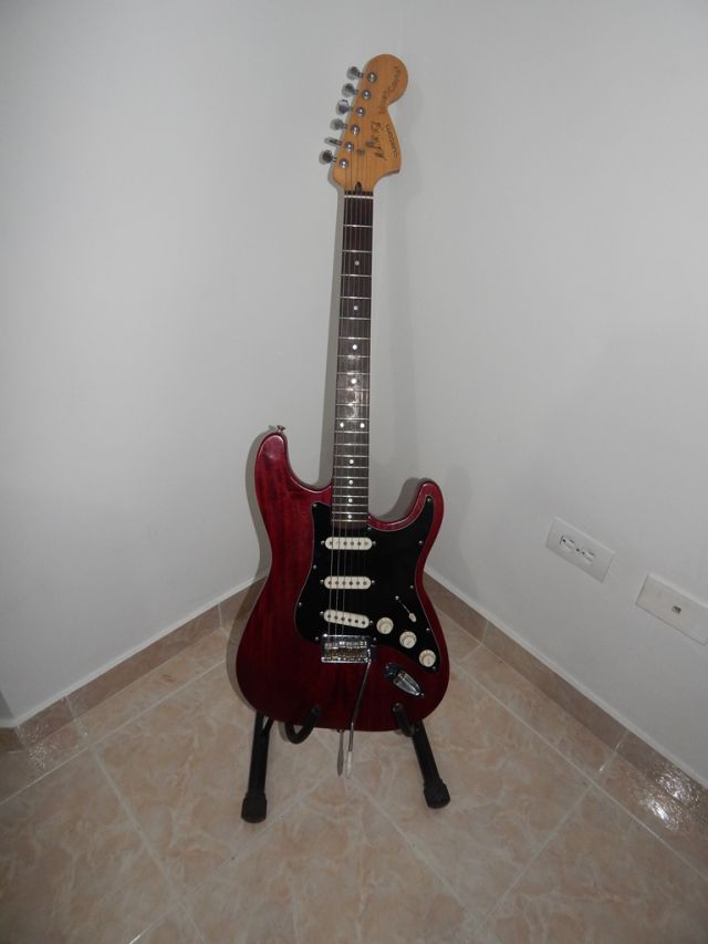

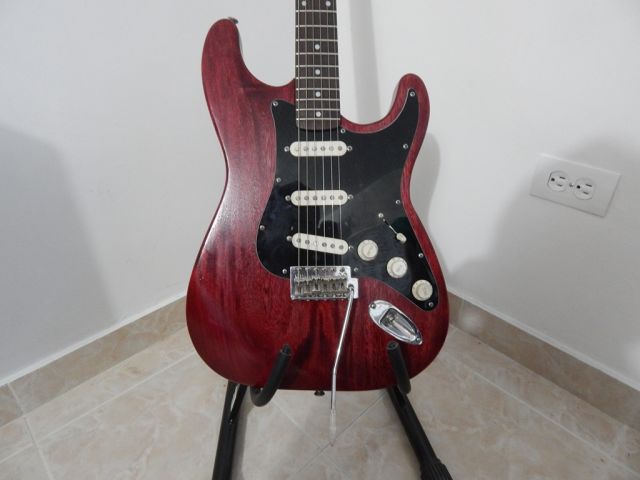

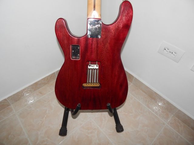

La guitarra terminada!!!

Buff que pedazo de guitarra, me mola mucho tio, trabajas muy bien.
Saludos!
ltdkami
por el 31/03/2015
Buen trabajo, espectacular. Espero que la estes disfrutando. Saludos
MANOLIN
por el 31/03/2015
excelente trabajo!!
compadre, pues solo faltan las grabaciones y el vidio!
guarapo
por el 31/03/2015
Se ve lo minucioso que has sido. Has hecho una guitarra vistosa, de una que estaba para el desguace... Enhorabuena. :bien:

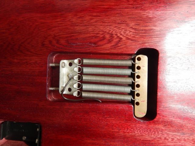

Yo coloco las selletas a mitad de su camino, y mido desde la parte de la selleta de donde sale la cuerda hasta la cejilla la escala los 25,5 pulgadas, con el quintado me he encontrado que la sexta la tengo que alargar mucho, incluso me ha tocado cortar el resorte para ampliar el recorrido hacia atrás, entonces seria una buena idea darle 25 y 9/16 (1/16 de mas o quizas un poco más para no tener problemas con el quintaje)
