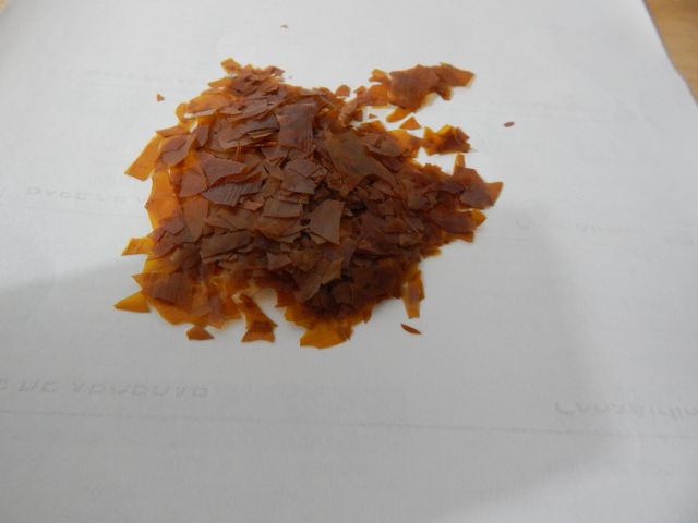

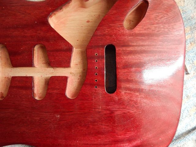

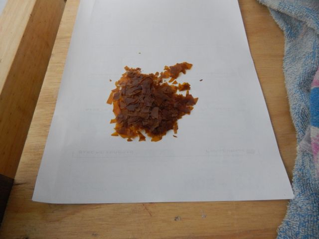

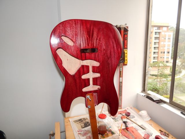

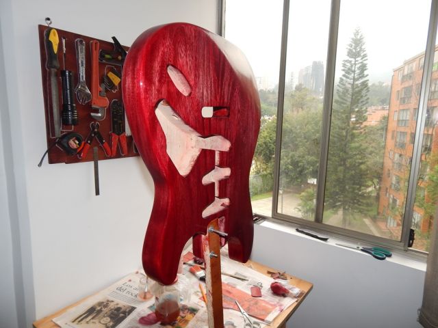

Después de varias pruebas con la gomalaca (Dejaba el color muy naranjado por el propio tono de la laca) y con el aceite de linaza hervido (No secaba!), me decidi mejor a aplicar un barniz semimate que tenía disponible, pero lo aplique diluido con nuñequilla. Aca las fotos del resultado. La verdad me gusto como quedó, porque no quiero que la guitarra quede brillante espejo. Saludos

Te va a quedar espectacular , enhorabuena!!!
guarapo
por el 16/03/2015
Ahora si que resalta la beta de la madera... yo no opino lo mismo del acabado espejo. Pienso que resaltaria el dibujo de la madera a la vez que haria de protector... Pero es tu gujitarra y yo soy apenas un novato en estas historias. Enhorabuena esta genial :ok:
Andrés Vargas - chempi
por el 16/03/2015
El problema guarapo, es que para un acabado espejo, se deben dar múltiples capas de barniz o laca transparente, dejando secar entre capaz, y lijando para evitar imperfecciones, y luego se debe lijar con diferentes granos de lijas y cremas hasta dar el acabado, y no quiero darle tantas capaz de pintura, y también quiero que la guitarra empiece a mostrar un desgaste natural. Saludos

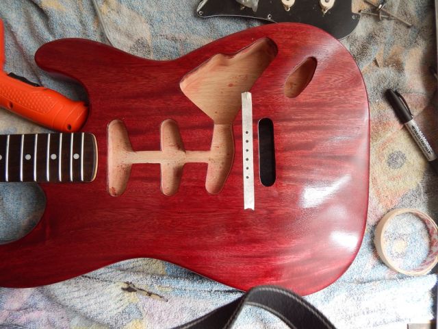

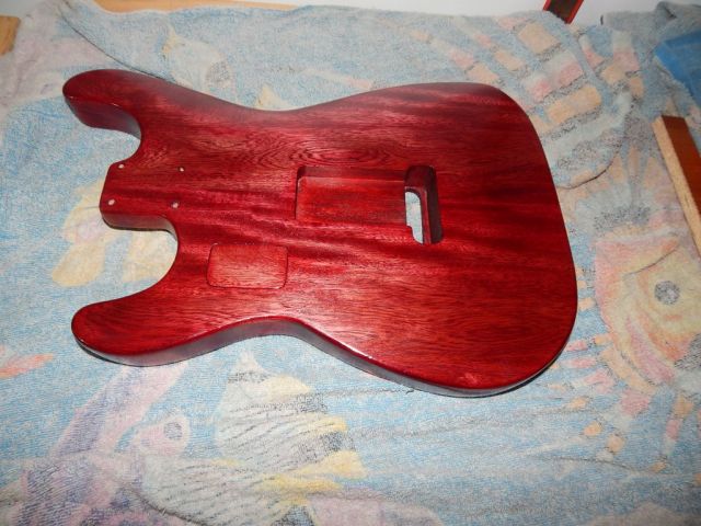

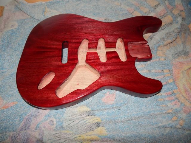

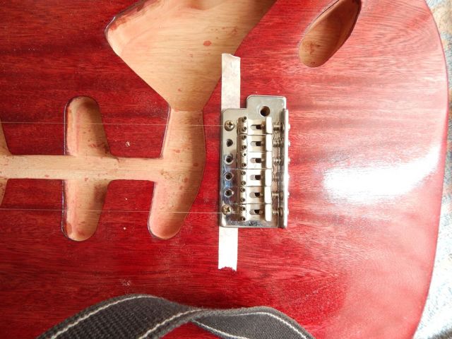

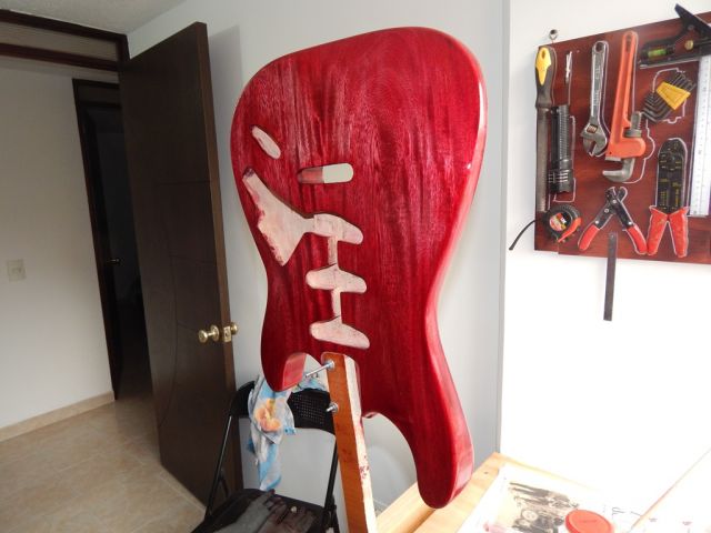

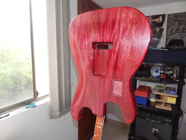

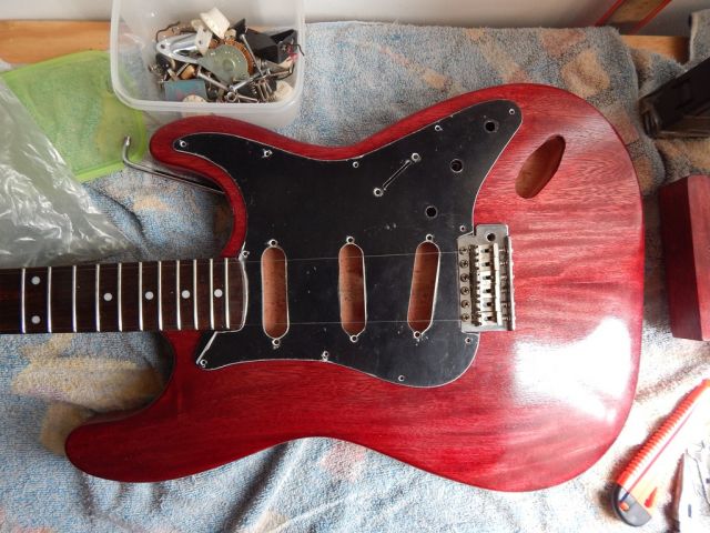

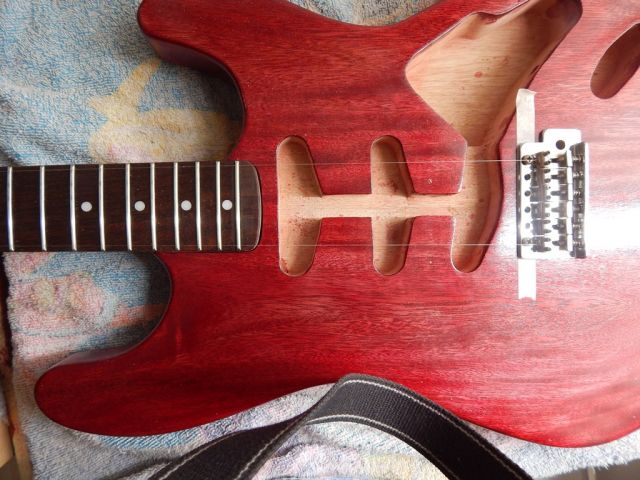

Bueno, sigo con algunos avances

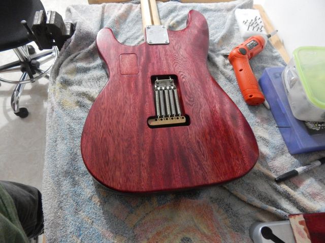

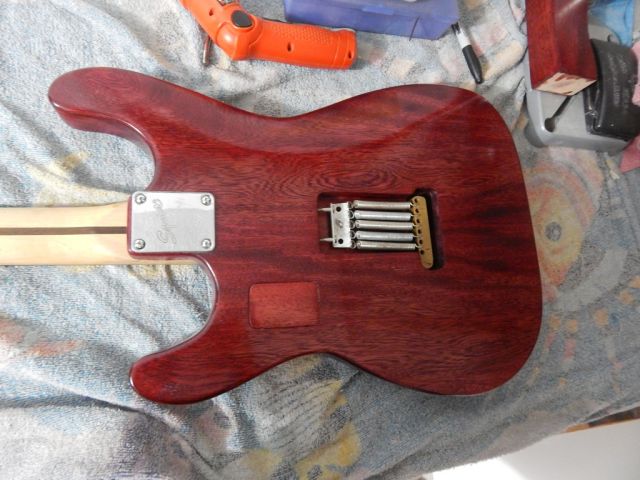

Acá como quedo la guitarra después del barnizado y dejar secar.

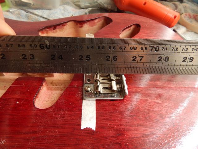

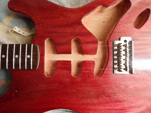

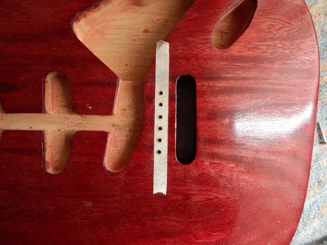

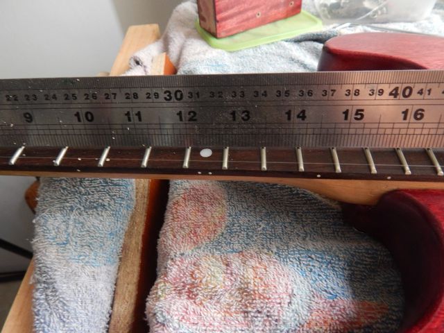

Haciendo los orificios para el puente, luego verificando la escala y la alineación de las cuerdas con el puente y el diapasón.
Después de hacer los agujeros para los tornillos de la garra delos resortes de la parte trasera.
Estoy pendiente de recibir la cinta de aluminio para hacer el apantallado de la guitarra y proceder con la instalación de la electrónica. y también de fabricar una cejilla de hueso.
