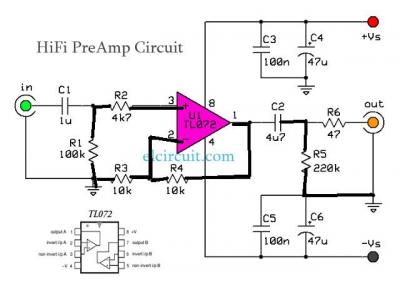

¿te refiere a referenciar a masa a traves de la entradas inversora, no inversora y la salida asi como te he dibujado?
Yo tenia una idea muy equivocada de los operacionales, pensaba que la alimentacion de la pata 4 y 8 era algo independiente de las entradas y las salidas, algo asi como un rele o un contactor, ya te digo que de operacionales
ni idea.

#255 Eso mismo. En realidad bastaría R1 a la entrada no inversora pq un opamp en continua se considera que las entradas están conectadas. Así que si la no inversora está a 0V, la inversora también, y si las 2 entradas están a 0V lógicamente la salida también.
Tonyguitar
Como controlas del tema, muchas gracias tio, ahora ya si. voy a darle dedo hacia arriba a todos tus mensajes que te lo tienes mas que merecio por tu santa paciencia jajajajajaja :brindis:
