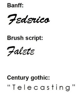

Yo, buscando letras tipo fender, lo más parecido que encontré fue esto
Está muy bien contar con el tipo de fuente, así luego se pueden editar con photoshop, las puedes engordar, estirar, recrecer, curvar, aplastar, contornear...etc etc. Y poner lo que quieras, claro!!

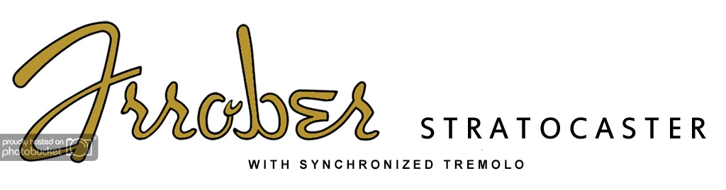

Por ejemplo :D
arrober
por el 14/05/2016
:mrgreen: qué buenas esas calcas jajajaja. Seguramente pillaré los productos que me pasas y sacaré la calca que puse más arriba (que la preparé el otro día). Para lo de arrober partí del logo fender original y en photoshop lo modifiqué un poquillo. Las fuentes no sé cuáles use, la que se me parecía... Pero probaré la Century para lo de stratocaster!
