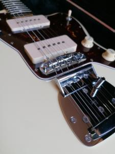

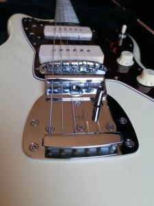

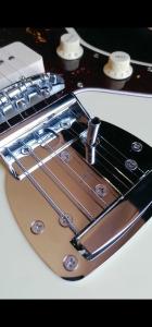

Lo dicho antes, lo desconozco, y desde luego tus conocimientos aquí son superiores a los míos de mucho. Prefiero el de la Jazzmaster porque la jazzmaster que yo tengo lleva instalado un puente + vibrato del copón ( https://halonguitarparts.com/ ) que hacen unos griegos. Además, para solucionar lo del ángulo de ruptura se le puso un buzz stop.

To tengo uno de cada, y el vibrato de la Jazzmaster me gusta mas para unas cosas, y menos para otras. A mi me gusta mas para hacer vibratos sutiles con acordes, rollo surfero, porque ademas me permite arriba y abajo. Me parece mas musical. Y el de la Strato que lo tengo a tope del cuerpo, me gusta mas para hacer marcianadas en los solos. Aunque tal y como lo tengo no me permite subir, solo bajar.
