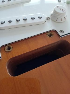

Aquí se aprecia el problema.
Al final he decidido montarlo tal cual y sacar un poco el perno que está mas bajo. Queda un poco alto para mi gusto, pero creo que no influirá ni en comodidad al tocar, ni en sonido.

Pues no se si es la foto, un efecto visual...pero yo veo un perno diferente al otro, por el borde parece más grande el izquierdo, según miras la foto, y parece que tenga otra forma recta en vez de "hacia abajo" como el otro más metido....(estoy viendo a un ferretero escojonarse y dicendo cateto!!!...xd) es que de verdad que yo con este tema ha sido de toda la vida; yo a esos tornillos los llamo madre, hembra, bueno, pues eso que no los veo iguales....?¿?
Aunque tengan el mismo paso...el borde parece distinto...
Si señor, eso parece.
Tampoco estoy muy seguro, al estar uno embutido en la madera, pero da esa sensación.
Igual es que usan restos de varias ferreterías.
En fin, mañana les mandaré la foto a los de la tienda, a ver que dicen, pero sin ninguna confianza.

El tema ha quedado de la siguiente manera, en la tienda me dicen que no es lo normal y que para repararlo se la envíe, eso si, advirtiendome de los riesgos del envío.
La otra opción que me dan es que yo mismo le de unos golpes con el tornillo puesto, para que el casquillo baje.
Cuando cambie cuerdas lo haré, no sin un poco de miedo.

Son pernos diferentes, se aprecia a simple vista que el de la izquierda es más ancho, pero yo no me preocupa, porque eso no te afecta en absolutamente nada el setup de la guitarra.

Metele tres martillazos con uno de goma y ya esta, si no baja es que no hay agujero. Estoy harto de meter casquillos, intenta dejarlos a nivel.
Si no bajara te va a salir mejor llevarselo al luthier que te rebaje ese par de milimetros.
Para sacar el casquillo, atornilla el tornillo y haz palanca, protege las partes con un trapo o toalla.
Esta es una accion muy sencilla, pero si no te atreves profesional o llevarla en garantia.

#30 Parecen diferentes, quizás todas sean así.
#31 Ya lo sé, tengo herramientas para hacerlo,  incluso el agujero mas profundo, pero tiene narices, diciendolo muy suavemente, que una guitarra en garantía, la tenga que arreglar yo y que Fender no tenga un sevicio oficial en Madrid donde llevarla.

#32 Una guitarra que a ti te cuesta 700 Euros, a ellos les tiene que salir producirla por menos de 100, porque hay que pagar muchos peajes hasta que a tí te llega y no hay margen, aunque lo parezca, para meter un control de calidad que te cueste lo mismo de lo que te cuesta producir la guitarra. Como ya te he comentado, déjala así y no te compliques, es un tema estética que además puestos los pernos, ni se ve.
