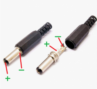

Es aquí donde tengo una duda: ¿es necesario tener una fuente de alimentación o una batería incorporada si o sí para que suenen tanto el pedal, como también los canales del amplificador? (ya vi que mi pedal funciona a 9V DC con centro negativo) ya que esta tarde me iré a alguna tienda a comprar, o será algún problema ya del pedal?.

9v y esto es lo importante, el amperaje no importa demasiado, hay poco consumo.
Un pedal para funcionar se tiene que alimentar o bien con pilas de 9v o con un trafo de 9v.
