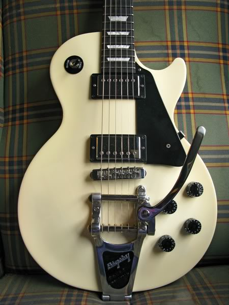

#24 Estupendo, si tienes las herramientas y la habilidad, hacertelo tú mismo.
En cuanto al roller, yo tengo uno en la Lp, pero porque le puse bigsby y ya hay mucha más cuerda del puente al cordal y posibilidad de engancharse la cuerda en el puente aumenta:
La SG al tener mucha menos cuerda del puente al cordal, nunca me dio problemas a ese nivel

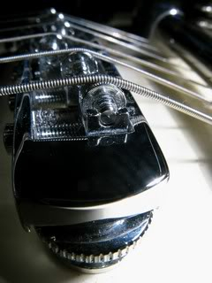

#27 Donde apoyan las cuerdas en el puente. Estas son roller
