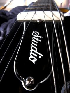

la causa principal proviene de la cejuela, las de serie son muy malas y las cuerdas se agarrotan en vez de deslizar libremente,
cambiala por una de hueso o grafito y para no tener absolútamente ningún problema de afinación https://www.guitarristas.info/foros/gibson-problema-3-cuerda-eliminado/148221

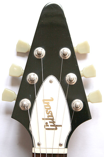

Es un fallo de diseño: todas las cuerdas salen de la cejuela a la clavija con un ángulo, que es más pronunciado en la 3ª y 4ª cuerdas. Esto hace que se enganchen en la cejuela al hacer un bending, y luego no vuelva a su sitio.
Pero bueno, una cejuela bien hecha y lubricada te ahorra casi el 100% de los desafines.

las cejuelas de Gibson son de un material llamado corian y en definitiva son una M, he probado varias Gibson con ésta cejuela de serie y todas desafinaban
el principal problema de la 3ª cuerda es sin duda el angulo que hay entre la cejuela y el clavijero, cosa que no ocurre con la 4ª cuerda con el mismo ángulo por ser entorchada

Con la Flying lo arreglaron un poco al juntar las lineas de clavijas
