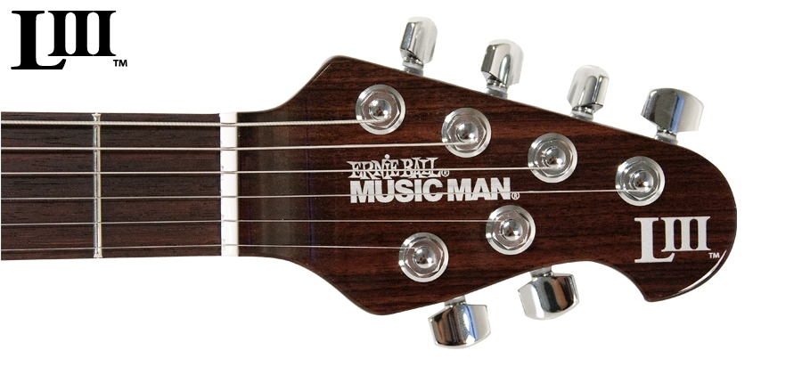

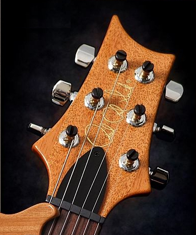

Y PRS ha solucionado el asunto en las clavijas 3+3 casi al 100%
Aunque la solución parece ser 4+2
