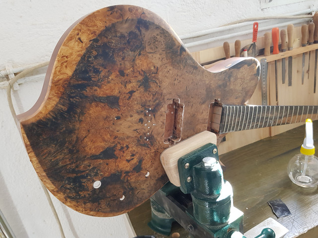

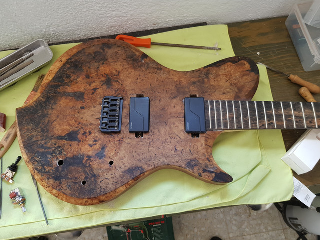

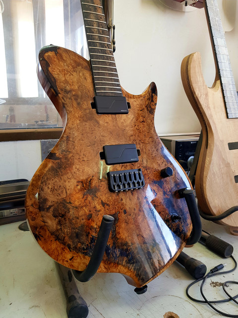

Hoy a tocado ponerse a quitar toda la capa de barniz que se ha ido acumulando en los bordes de los huecos para las pastillas, y agujeros para el hardware.
Dokken
por el 04/08/2020

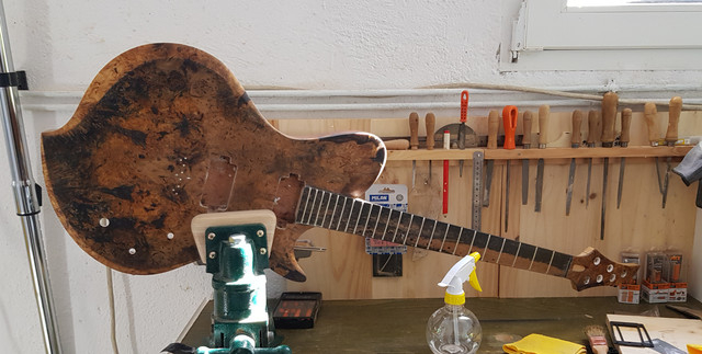

Hoy he estado rematando la guitarra con lija 2000 a mano, creo que ha quedado bastante bien y lista para pulir y montar. Para ser la primera vez que tiro con pistola, creo qeu no se ha dado mal del todo, aunque al lijar los huecos de pastillas ha saltado un pelin el barniz, pero bueno cosas que pasan.
Esta semana espero tenerla terminada.
Dokken
por el 07/08/2020

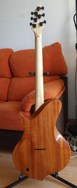

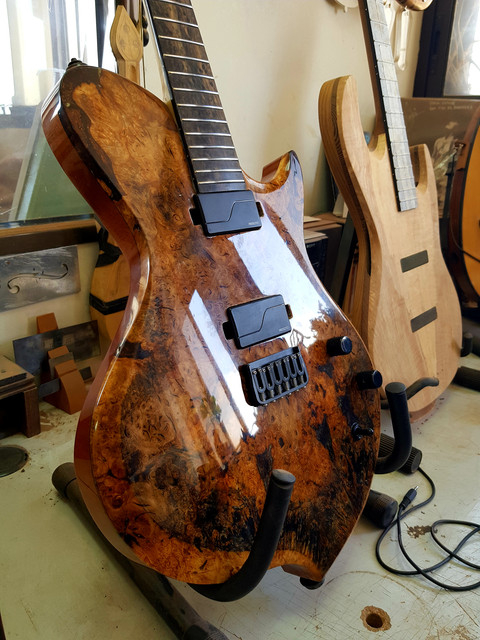

Buenas, estoy toca a su fin. Hoy he terminado el pulido y el montaje, falta soldar electrónica y poner la cejuela, pero ya tiene pintaza!!
Círculodequintas
por el 07/08/2020
Enhorabuena. Ha quedado realmente bien .
Al principio me pareció que tendria un tono más cercano a un marrón claro. Pero ese toque anaranjado le queda perfecto a mi entender. Muy logrado el glossy.
Disfruta con ella. :brindis:

Dokken
por el 07/08/2020

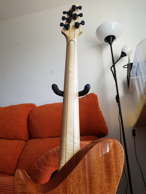

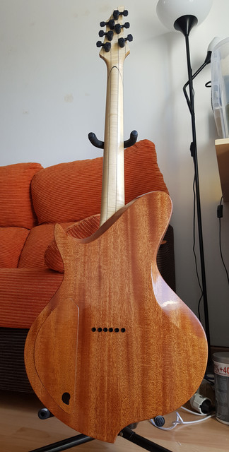

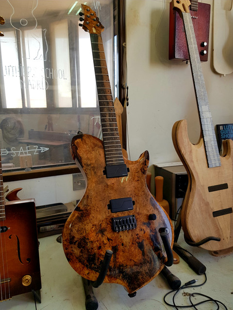

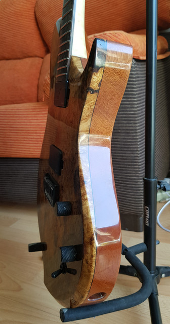

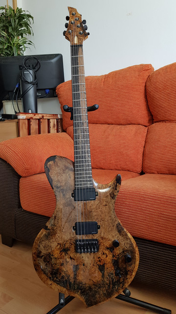

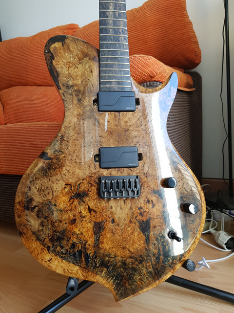

Unas fotos con algo más de luz en casa. A ver si la semana que viene puedo tirarle algunas fotos con la cámara de un amigo.

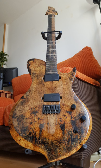

guitarrasrojas
por el 07/08/2020
¡Cómo lucen la tapa y la pala ya acabadas! Me encanta el diseño original que has realizado.
Felicidades por el resultado espectacular que has conseguido. A terminar pronto las dos cosas que quedan y a disfrutarla mucho.
torpar65
por el 07/08/2020
La foto de perfil es espectacular
mjam
por el 07/08/2020
Enhorabuena!
Vaya guitarrón has construido
Eres un maestro
Dokken
por el 07/08/2020
#381 #380 #379 muchas gracias compis!
Beodo
por el 07/08/2020

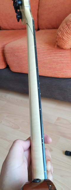

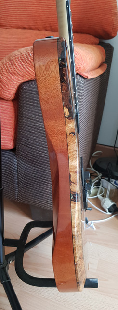

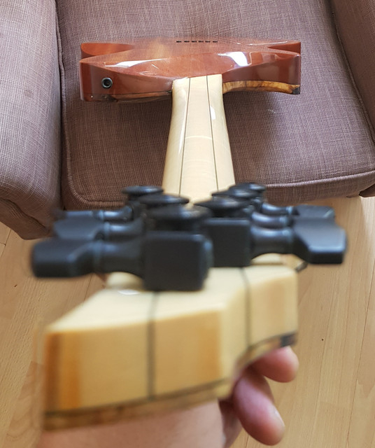

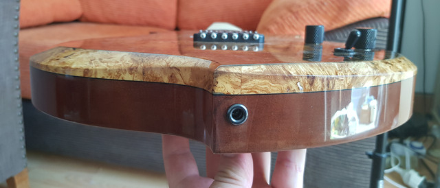

Me encanta como el mástil encaja en el cuerpo por la parte de detrás, con esa curva suave para que la mano se acople. Siempre me he preguntado por qué marcas punteras dejan esos mazacotes y escalones en la parte de detrás en vez de diseñar soluciones más ergonómicas.
Un trabajo muy fino, puedes estar orgulloso. Ahora solo falta escucharla 😉
SaludoX
Dokken
por el 07/08/2020

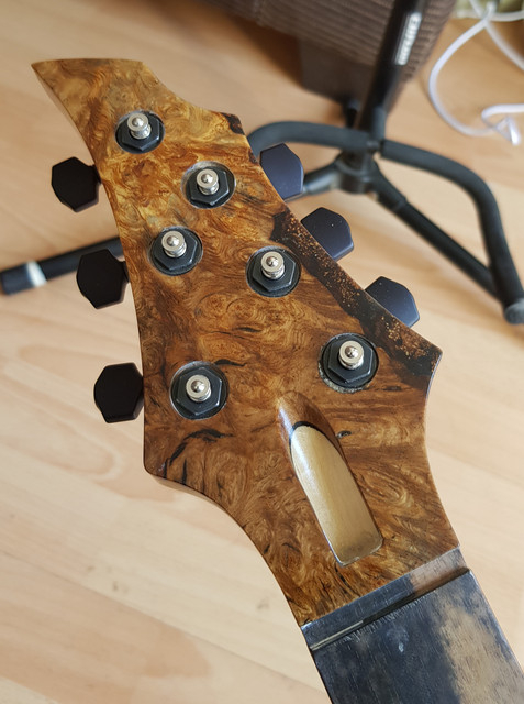

#383 muchas gracias! La verdad es que es más estético que funcional, ya que tal y como entra el mástil se llega bien al último traste aunque no estuviera el rebaje, aunque algo más cómoda si pones la mano la verdad.

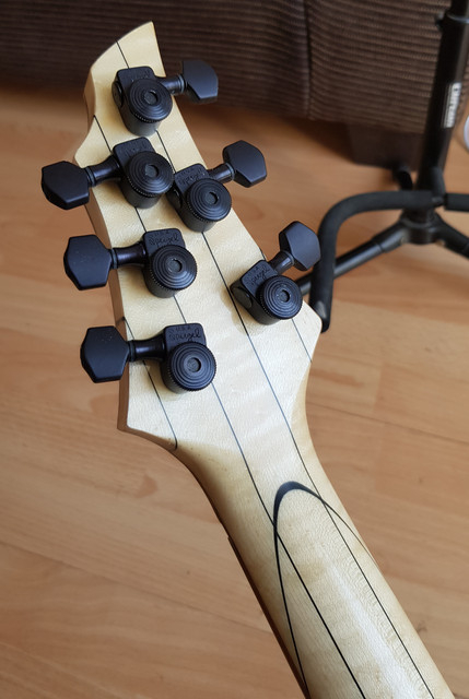

Aquí una foto con las cuerdas, no he podido resistirme jajaja, la cejuela no esta a la altura correcta, pero me moría de ganas de verla con ellas.
