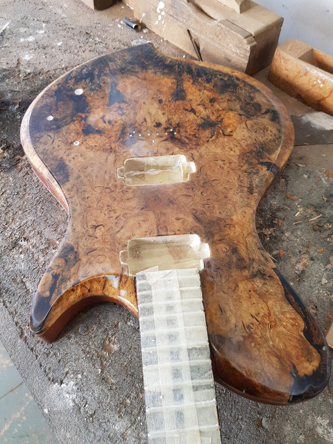

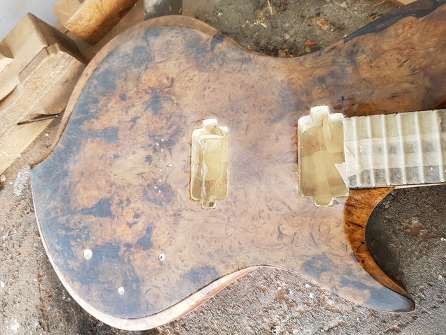

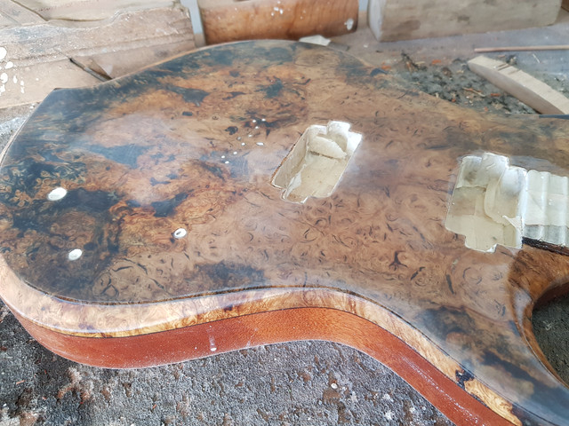

Buenas!
Hoy ha tocado empezar la última fase de lijado. Tras sacar la guitarra de la cabina, se ha conseguido una buena capa para el acabado. Teniendo marjen para bajar hasta subsanar algunos defectillos (alguna gota en los biseles, y algo de chorreton en la tapa)
Al tener margen, he ido dándole con 220 y ha quedado todo uniforme, he rematado un poco por con con 320, aunque todavía tocará un día completo seguramente de lija, que hoy ha sido un ratillo solo por la tarde.
Aquí unas fotillos de como va la cosa

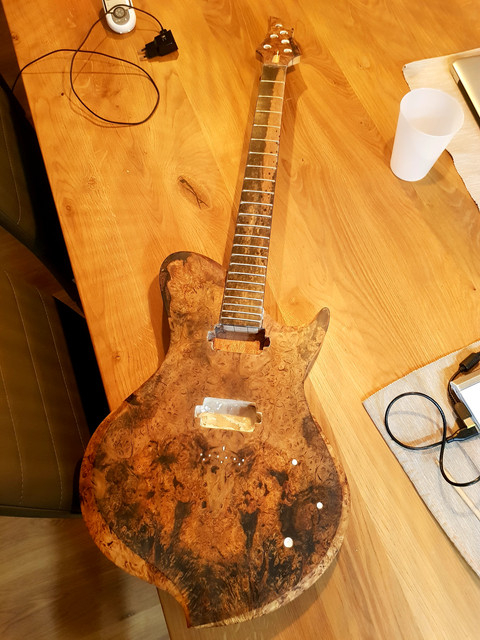

Hoy ha tocado una buena tanta de lija a mano hasta grano 1000. Esta ya muy suave al tacto, pero aún queda meterle 1500 y 2000, no se incluso si encontrará lijas de 3000 darle la última con esa.
Me la he subido a casa para terminar tranquilamente el lijado, rehacer agujeros y demás cajeos para tenerla lista para pulir y montar por fin!

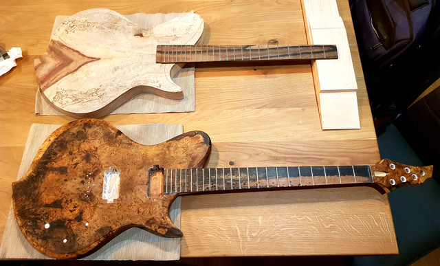

Aquí una foto con su futura hermana, a ver si mañana me lío a lijar el barniz de los huecos de las humbucker y dejo el hardware presentado. Con suerte para la semana que viene estar pulida y montada!
Dokken
por el 29/07/2020
La verdad es que viendo las dos, dan ganas de una tercera jajaja aunque sería algo más royo LP, misma forma pero con golpeador de madera y 4 potenciómetros, incluso liarme la manta a la cabeza y meter binding.
