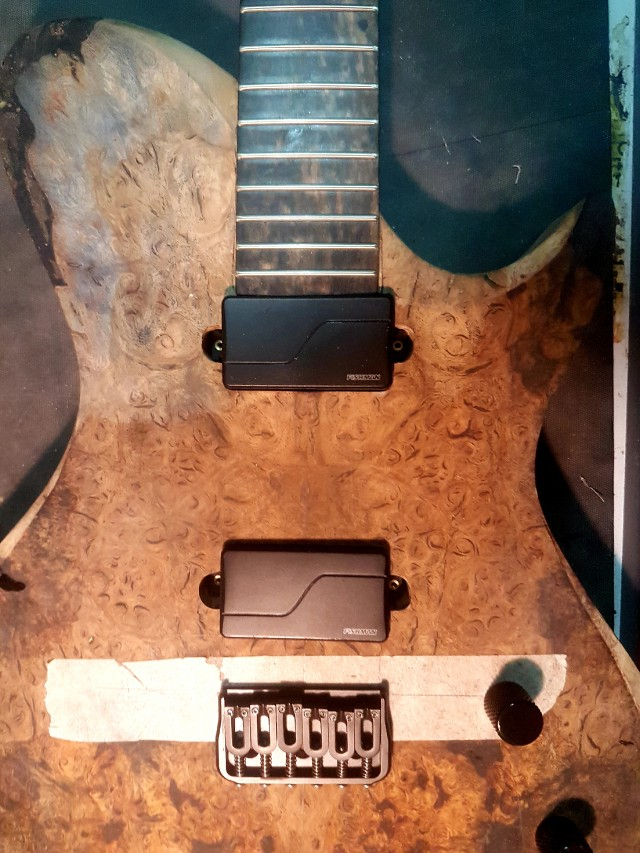

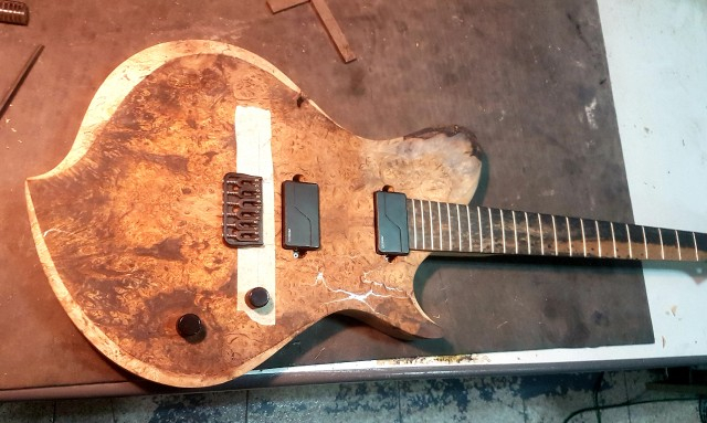

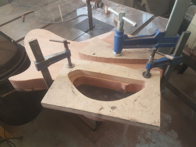

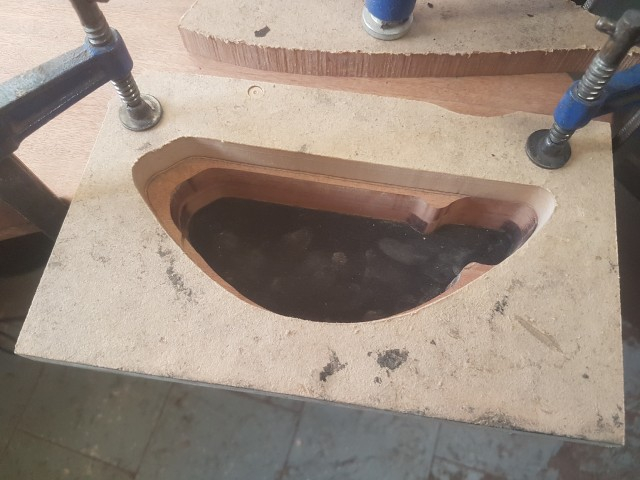

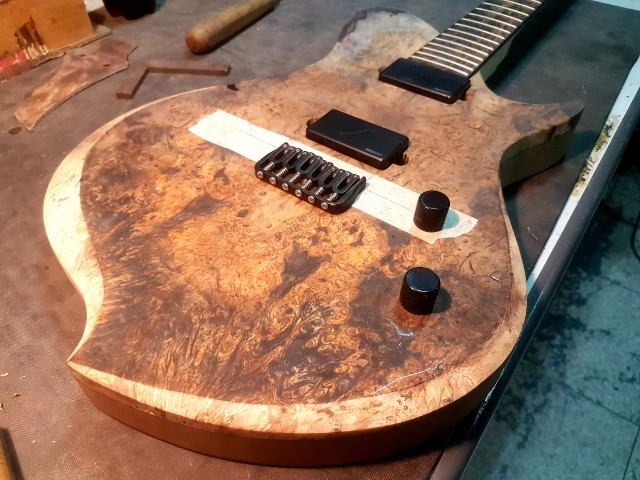

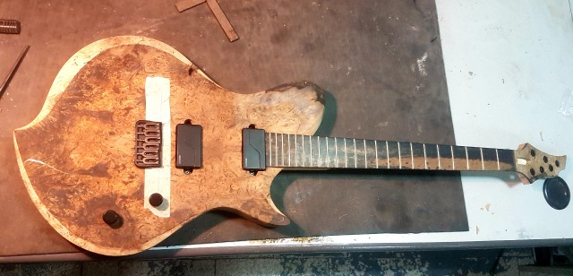

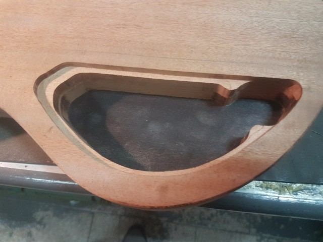

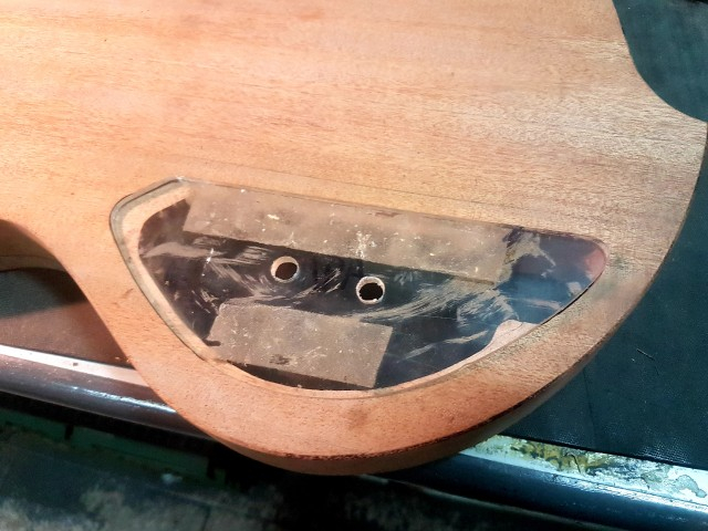

Estos días le he estado dando un poco más a la fresadora, de momento he acabado con todo el trabajo de fresado en la guitarra en sí, solo faltaría hacer la tapa, pero ahi no hay riesgo de liarla mucho jajaja.
Le hice el rebaje para la tapa de la electrónica, solo faltaría colocar los imanes y preparar la tapa de caoba.
Aquí una pequeña prueba de como encajaría la tapa

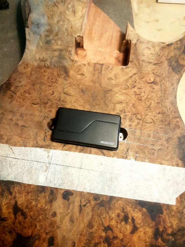

Lo siguiente fue meterle mano a las patillas de las pastillas para que entraran bien. Marqué el eje y preparé una plantilla, como solo tenía copiadora de 15mm el hueco quedó un poco raro, hay que seguir rematando a mano y con dremel. En la segunda foto se puede ver que cada uno es de su padre y de su madre jajaja, lo lime un poco con la dremel para que entraran las pastilas, ahora solo queda hacer la froma un poco mas rectangular con las esquinas redondeadas, lo terminaré con dremel seguramente.
Aquí unas fotos en las que ya se puede hacer una idea de como va a quedar todo

Fenomenal!!! ,,,una preciosidad!!!
:palmas2:
Blasman
Ese diapasón va genial con el cuerpo, buena elección, supongo que no le harás ninguna incrustación.
Dokken
por el 29/12/2019
La verdad es que en un principio elegí ébano exótico, pero me dejaron al mismo precio este de leopardo jeje.
Si, va sin incrustaciones. Me propuso el profe ponerle alguna, pero creo que va mucho mejor toda la madera tal cual. Me da la impresión q una incrustacion en el 12 podría quedar algo rara.
