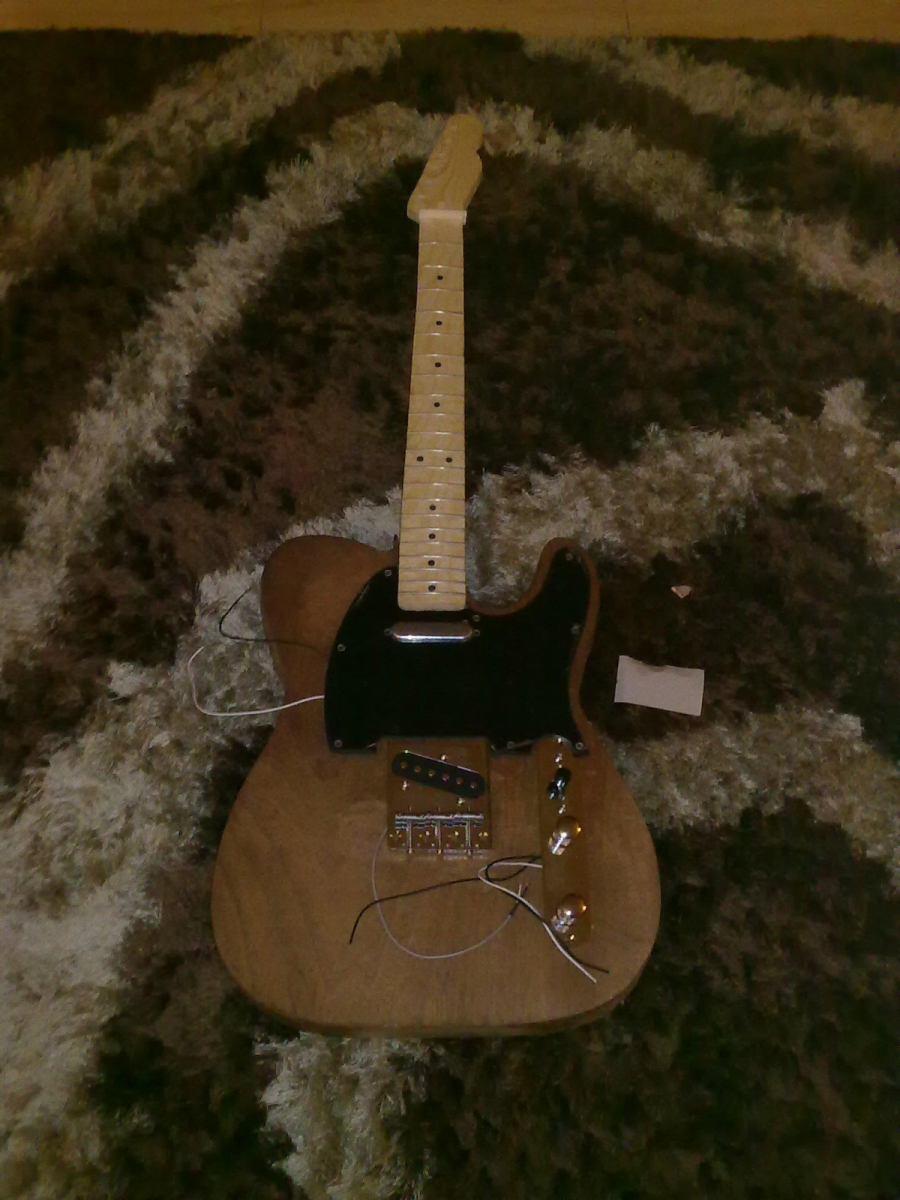

Buenas, os voy a poner una foto de como está ahora la guitarra, excepto que los cables ya los tiene metidos por dentro. Los "túneles" hice con una broca de 40 centímetros y taladrando desde la cavidad para el mástil.
