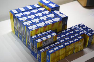

Yo ya he empezado con las mods, ayer estuve haciendo algunos cambios al circuito y ya tengo solucionado el pico de agudos a volúmenes bajos. He empezado a subir un poco la ganancia poco a poco en cada etapa porque intentar exprimir solo la primera etapa es un compromiso. Tengo también solucionado la forma de añadir graves a la mezcla sin perder el tono y las características del sonido plexi. Ahora me falta jugar un poco con niveles, feedback y alguna otra cosilla, pero pinta bien ;)
p.d- Hoy me han llegado un par de válvulas para pasar el invierno y estar calentito.
Badenes
por el 19/01/2017
Madre mía, esto promete..... Que pasa Guillem te hacen descuento si las compras de 100 en 100 :jajajaja: :jajajaja:
Guillem Del Campo
por el 19/01/2017
#211 Por supuesto y no te enseño el pale de transformadores para no asustar a la gente xD
Badenes
por el 19/01/2017
No vale lanzar la piedra y esconder la mano.... :mafia:
Guillem Del Campo
por el 19/01/2017
#213 jeje no os enseño los juguetitos que después vais todos gaseados. :hola:
Haber si mañana me llega el otro pedido con las resistencias de carbon, que en el JCM800 tengo montado resistencias de film metálicas y quiero provar haber que tal ;)
