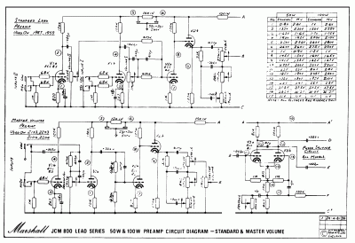

Os dejo aquí un esquema del previo de dos JCM800.
El de la parte superior corresponde a el modelo 1959 con las 4 entradas dos volúmenes de previo independientes y sin master volumen. Este modelo usa dos triodos independientes para cada conjunto doble de entradas, es decir tiene un triodo para el "canal" Normal/Bass y otro para el "canal" Brillante. Como se puede ver cada triodo tiene su control de volumen de previo. Cuando externamente conectáis el puente entre entradas lo que hacéis es meter la señal de la guitarra a las dos etapas a la vez, por lo que tenéis dos controles de previo que podéis usar para ajustar el carácter del ampli, ya que uno afecta al canal grave y el otro al canal brillante, por lo que tenéis una especie de control de balance entre canales. Este modelo no tiene control de master por lo que la etapa de potencia funciona a "escape libre".
El inferior corresponde a el modelo 2203/2204 con 2 entradas, un volumen de previo y con master volumen. Este modelo usa el previo en cascada que comentáis. Al usar la entrada de alta ganancia se puentean y se serian internamente los dos triodos o las dos primeras etapas del previo. Al usar la entrada de baja ganancia, nos saltamos la primera etapa de previo y la señal de la guitarra ataca directamente a la segunda etapa. Esto es lo que comentáis como "cascade preamp" que no confundir con la configuración en cascada de la 3a y 4a etapa que no es lo mismo.
La diferencia principal entre uno y otro es la ganancia que se obtiene del previo. En el 2203/2204 se obtiene mas ganancia que en el modelo 1959 por el motivo de las primeras etapas en serie. Ese es el motivo por el qual se monta un volumen de master en este modelo para poder regular la cantidad de señal que enviamos a la etapa de potencia. Este control de master es del tipo Pre-inversora y esta al final del control de tonos. Si movemos ese control y lo colocamos después de la inversora, lo que se conoce como P.P.I.M.V (Post Phase Inverter Master Volume) hacemos que la inversora distorsione porque no tenemos ningun tipo de control entre el previo y esta, por lo que la inversora recorta y aun aporta mas sensación de distorsión a los pentodos en la etapa de potencia. Con la configuración PPIMV se consigue mayor saturación en el previo y se puede regular mejor la cantidad de señal que enviamos a la etapa por lo que obtenemos mas distorsión a volúmenes mas bajos.
Esta es la explicación de como funcionan los dos modelos que estamos comentando. Si tenéis alguna duda sobre el circuito encantado en responderla.

fredyrunner
por el 19/01/2017
#225
Maravillosa explicación maestro. Da gusto leer vuestras lecciones técnicas.
Este hilo debiera estar subvencionado por Marshall.
Muchas gracias por explicar de esa manera tan sencilla.

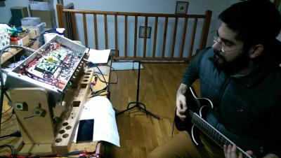

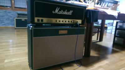

Esto esta pillando un nivel mas que gaseante ...buen rato esta tarde hablando de amplis con Guillem, un lujo poder conversar con gente asi, de paso le lleve el jcm800 superlead recien adquirido para que lo deje a punto , no os perdais los amplis que hace, por aqui alguna instantanea de esta tarde
