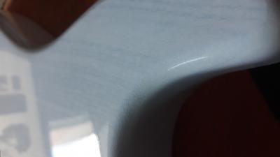

laurides78
por el 31/10/2018
Con el paso de los dias secando, se aprecia que la pintura se ha absorbido un poco y se notan a contraluz las vetas del fresno.
Ahora toca...hacerla un pelin vieja. A ver como se comporta con los cambios de temperatura.
:preocupado:
runtothehills
por el 31/10/2018
#53
La nitro (y si es Valresa aún más) necesita estar bien curada para craquelar, la ultima vez que utilicé esa marca ...... no me llegó a craquelar......
Le quedará fantástico un buen Relic !

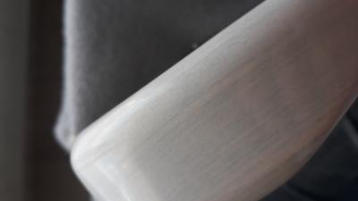

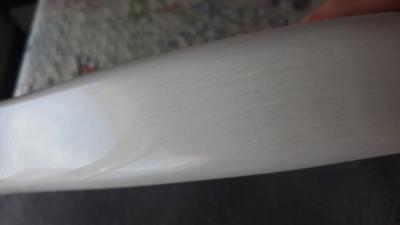

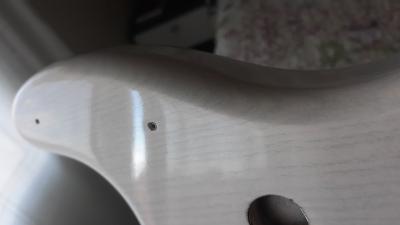

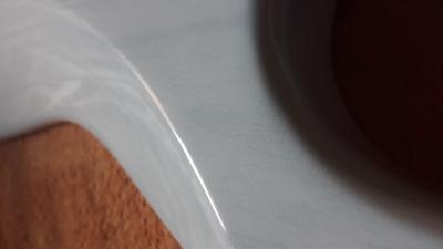

laurides78
por el 06/11/2018
Una vez impoluta...ha llegado la hora de maltrechar un poco la pintura.
Es muy difícil hacer fotos con el movil. Es algo bastante sutil, a penas se aprecia, lo que yo quería. A ver que os parece.
Los golpes y desgastes...dejaré que se hagan solos. Mas real.

laurides78
por el 06/11/2018
#57
El sutil craquelado ha seguido la forma de la veta. Un poco de betún de judea las ha hecho un poco mas visibles.
Creo que en breve la montaré, a ver que tal.
