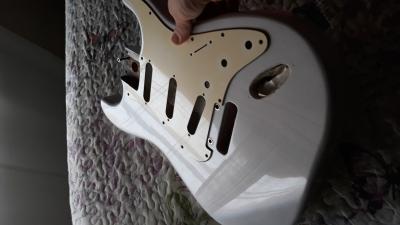

Hola.. sé que era un poco pronto para la lija aún ...pero, al acabar de pintar vi una piel de naranja que no me gustó nada y pensé que como irremediablemente tendría que dar mas capas.. me dije "-voy a trastear un poco a ver si lo arreglo..total voy a tener que lacar más"
Eso sumado a mi inconsciencia y poca paciencia ...jajaja
Pero ahora al ver los resultados....no sé si dejarlo así , dejar secar y luego pulir o.. ¿ podria tener consecuencias negativas por haberme saltado el tiempo de espera?
La verdad es que la lija se ha comportado bien y no he notado nada raro con 3 dias de secado...aunque se que no es lo correcto. Ya está hecho.
Gracias!!

para pulir yo sí esperaría el tiempo reglamentario, la nitro se calienta al frotar y si no está muy seca... no sé, eh, haz lo que quieras
...y si vas a dar más manos, asegurate de que la guitarra está seca sequísima, el agua es enemiga de la nitro... Yo alguna vez he pegao una lijada gorda entre capas, aunque no al agua...

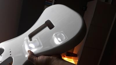

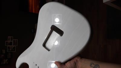

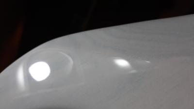

No se aprecia bien en las fotos...pero creo que está bastance aceptable. No es un pulido espejo, tampoco lo busco. Si la otra cara queda igual...creo que así se queda. Ha cogido un tono menos blanco ,al acercarme más a la madera ,y me gusta mucho.
Este color con un craquelado no muy "heavy" queda muy chulo segun he visto por la red.

Cómo y con que has pulido?
laurides78
por el 26/10/2018
#44
Hola. Pues he pulido a mano con pulimento kraft sin siliconas, con paño microfibra y después con trapo de algodon. Paciencia, buena música y un brazo de recambio. :lesionado:
laurides78
por el 26/10/2018
Ahi va la cosa... a falta de rematar.
