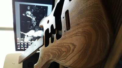

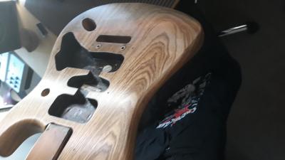

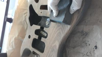

Aunque es demasiado atrevido colgar este post en "luthería", en algún sitio lo tenía que poner... Total..que me he decidido a pintar mi American Series stratocaster del 2001, he pensado en cambiarle el peinado, un poco plasticoso y maltrecho ya, a mi inseparable amiga desde hace 17 años.
Al ser un cuerpo de fresno con unas vetas bastantes vistosas, me he decantado por un white blonde translūcido al estilo Mary kaye strat.
Primero.. decapar.

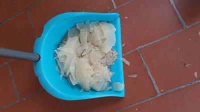

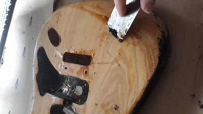

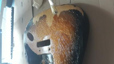

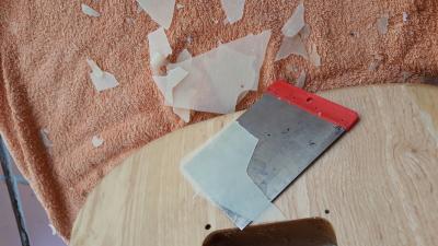

Una vez quitado todo el poly...SORPRESA.
Una capa de poliéster?, que encapsulaba el cuerpo totalmente.
laurides78
por el 28/09/2018

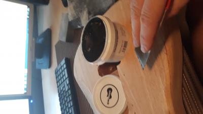

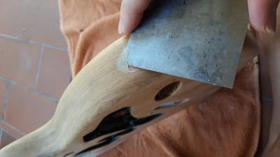

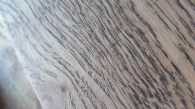

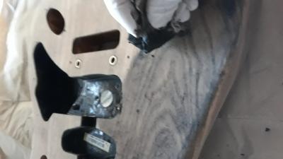

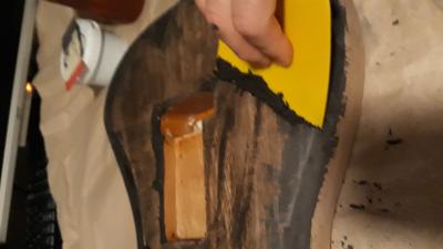

Una vez eliminado todo rastro de esa capa (mas de 100 gr.) Lo lijo y empiezo a tapar poros con grain filler y un poco de polvo de piedra pomez.
laurides78
por el 28/09/2018
Lijo y vuelvo a repetir la operacion hasta tener el poro tapado casi del todo.
laurides78
por el 28/09/2018

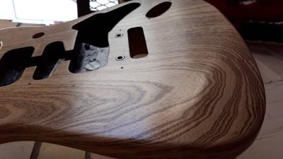

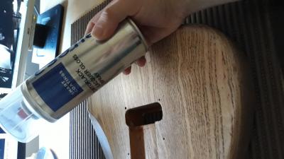

Ahora primeras capas de imprimacion, uso laca nitro transparente en capas muy finas.
Otra vez a lijar...

Qué grain filler usaste? qué bien ese poro...
Edito: ya veo que es de valresa

laurides78
por el 28/09/2018
Gracias compañeros!!
Ahora toca esperar un poco, volver a dar alguna capa para acabar de rematar el poro y os voy contando.
El grain filler es de Valresa (nitorlack) las pinturas tambien. Al grain filler le he añadido un poco de agua tibia (10%) como marca el fabricante y un buen puñadito de polvo de piedra pomez. Para la goma laca va estupendo...y para esto.. tambien ha funcionado.
Saludos!

laurides78
por el 29/09/2018

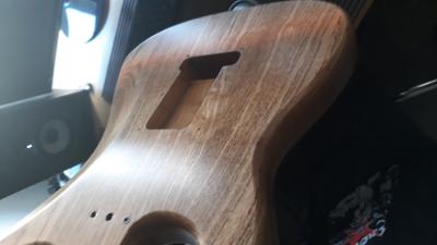

Alguna capita fina más de imprimación, el poro está prácticamente cerrado. Es la tercera, puede que le de cuatro. Cuando seque...lija suave al agua y ya veremos.

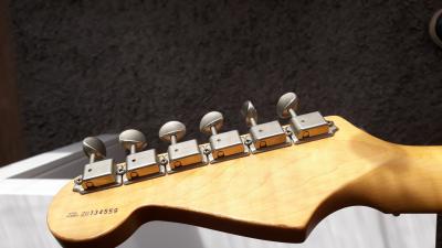

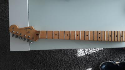

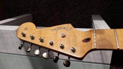

Mientras tanto... he estado nivelando los trastes y "vintageando" un poco el look de la pala. He puesto clavijas kluson vintge "single line" envejecidas (art of aging) y un reten de cuerdas redondo original de Fender.
Compre unos bushings Kluson para adaptar las clavijas...pero no me convencían y he optado por adaptar los de serie...de una forma, creo que poco ortodoxa...pero por ahora funcional.
Simplemente he envuelto el casquillo en cinta de aluminio y le he dado el grosor correcto para que entren sin salirse.
Si en un futuro dan problemas...pongo los adaptadores y listo.
En cuanto llegue la pintura...sigo.
