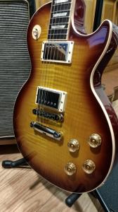

Mi les paul tradicional venia con el golpeador mal ajustado con el consiguiente chinazo en el acabado del tornillo del mismo. La devolvi por esa pijada ,me costo mandarla de vuelta pero con la pasta que me costo debería haber venido bien.

#33
hiciste bien en devolverla,yo soy de los que piensa que cuando te gastas ese dineral en una guitarra,tienes que recibir un instrumento en perfecto estado de revista. Tengo un amigo que devolvió hasta tres guitarras hasta que le llegó perfecta. Si todos actuásemos así,seguro que cuidarían mas el detalle y acabado final :victoria:
