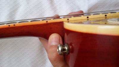

En esta foto , creo que se aprecia bien como el tinte del mástil , se fue al binding (binding bleed)
Al principio era más rojizo , pero del uso parece que se va aclarando , aun así , se nota la diferencia de color entre la parte que entra al cuerpo y la que no .
Del traste 17 hacia atrás esta rosáceo, del 17 en adelante tiene su color original.
