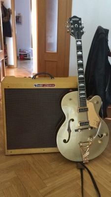

Yo tengo la Gretsch Keith Scott signature y no sueno a él. Tampoco lo intento ni me interesa.
Si  no eres él, no vas a sonar a él

#7   Que guitarra más bonita!
El Marin
por el 04/05/2026
Si que lo es. Y suena del copón, en serio. Pero no a Keith Scott.
