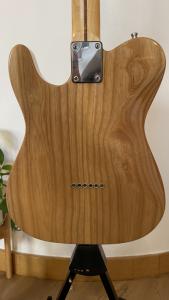

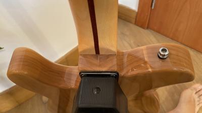

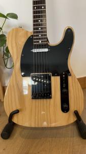

La mía es de 2 piezas, realmente hay que mirarla por el canto y con una linterna iluminando muy bien apenas se aprecia la unión… es un trabajo de 10, es posible que mucha gente piense que es de una pieza ya que apenas es perceptible y hay que tener un ojo bastante entrenado…

Discrepo, intentaría sacar unas fotos lo mejor posible de la mia y te digo que es inapreciable y que en este caso coincidía hasta la veta….

Hasta en Harley Benton hay guitarras qué parecen de una pieza, si te pones a mirar detenidamente al final encuentras donde está el corte.

Tuve una Telecaster y, mirando la tapa y por detrás, parecía de una pieza pero, como han dicho, mirando el perfil se veían perfectamente las dos piezas.
Una pieza es cara, no se hacen de varias por capricho y tampoco de una pieza “gratis”.

Hay muchas gibson, standard y traditional con cuerpo de una sola pieza yo mismo tengo una standard y tuve una traditional que tambien era de una sola pieza, no es algo únicamente de custom Shop, ahora eso sí solo lo he visto en standars y traditional en classics studios y tributes y demás nunca he visto ninguna de una sola pieza.
La mejor manera de distinguirlo es en el canto de la guitarra suelen ser en el centro justo donde va el pin central pero tambien las hay desplazadas hacia los lados pero se ve sin dificultad, con los modelos SG tambien me ha ocurrido lo mismo.
