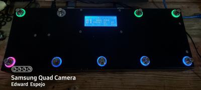

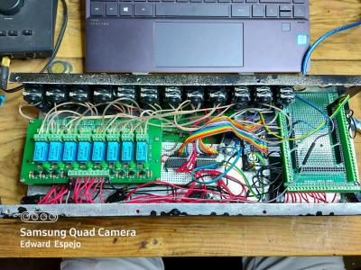

leyendo por internet sobre el funcionamiento de arduino con midi llegue aquí y la verdad quedé muy sorprendido, que buen proyecto el que realizaste.
también estoy realizando un proyecto "similar" aunque es mas un switcher programable pero quiero hacer que mande mensajes midi para poder controlar un timeline y un reverb empress así como los canales y demás características de mi amplificador un mesa mark 5, aunque para eso comprare este pequeño aparatito
https://emcustom.eu/amp-midi-switcher-interface.html
al cual le envío mensajes midi y el se encarga de mandarle las señales correctas al amplificador para hacer los cambios (no soporta midi el mesa :( )
dejo unas fotos de como va mi proyecto :)
