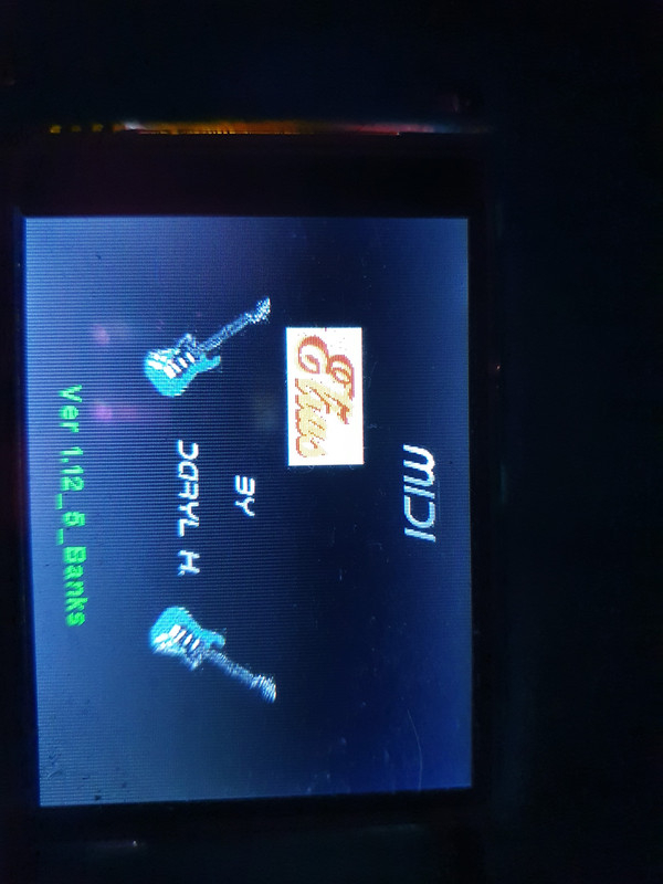

Esta es una prueba de aver si podia meter imagenes como me explicaba ignotus
Muchas gracias chavales, se os quiere
