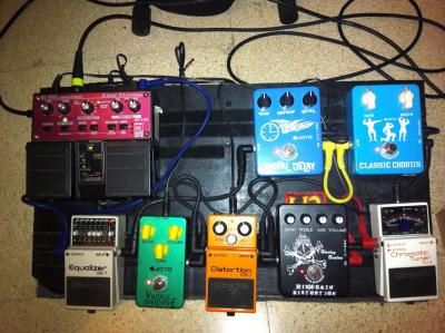

wayto
por el 24/05/2012
Esta es mi modesta pedalera.... unos cuantos Joyo y otros tantos Boss, los tengo alimentados con una fuente de alimentación Harley Benton.

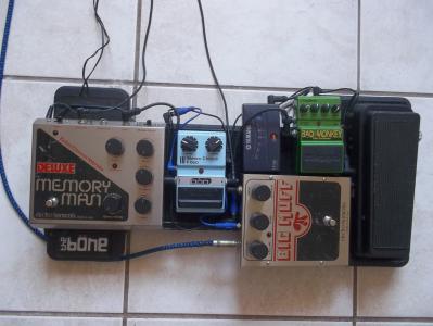

rafaperry
por el 25/05/2012
un nuevo miembro se unio a mi pedalboard en lugar del carbon copy. damas y caballeros... con ustedes el deluxe memory man!

oxayotl
por el 25/05/2012
#1053
Madre, un Memory Man de luxe!!!!! Una excelente adquisicion de delay analogico!!!! Todo un clasico!!!
Se te esta quedando la The Bone chiquitina, eh? a mi me esta pasando justo lo mismo, yo ya tengo en mente que tengo que adquirir algo un poco mas grande, pero tu si no vas a añadir nada mas, aun podras ir tirando XD
Y si amplias la pedalboard, pon el carbon copy, si no lo has vendido, y asi puedes hacer juegos de delays corto-largo en algun solo.... XD

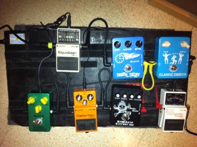

wayto
por el 25/05/2012
Una pequeña actualización de mi pedalera, con los pedales mas ordenados y el looper en su sitio.
