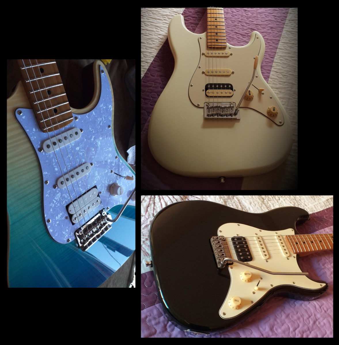

Kurzleader
Cada día que pasa soy mas adicto a la Octane, ya la gasto en tres strats, en blanco en negro y en zebra :mrgreen:
sakuarius102
por el 25/02/2023
#607 cuantas guitarras tienes ahora en total?.
La zebra queda genial en esa strato
Kurzleader
#608 Unas 11, demasiadas tío... me salva que la mitad son bastante económicas súper resultonas y al final todas hacen su papel (las caras y las baratas) pero estoy en el límite porque no cabe ni una más.
