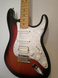

Voy a lanzar dos preguntas q seguro más de uno tiene respuesta para darme. Mil gracias a todos por adelantado.
1ª tengo una Fender Strato player Mex Hss la cual tengo guardada por utilizar na y menos. El sonido q me da es muy estridente y chillón en la pastilla de puente
Me gustaría cambiarla el carácter totalmente y hacerla mucho más cañera con tonerider. Esto por un lado.

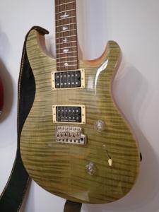

2ª tengo tb una prs Se custon 24 con la pastilla del puente cambiada por un SD JB.
El caso es q en la Prs me gustaría tener algo más de caña y cambiar la JB por la q me recomendéis. Un colega tiene un SD sh6 y me mola mucho, cual sería la equivalente? Esa pastilla tiene algo así como 17k y pico la JB 16.6k creo.
Podría poner en la strato la JB y la tonerider en la Prs.
Que opináis?
Mila gracias.
