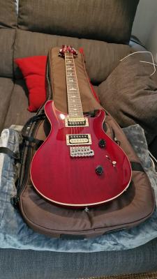

Tengo una PRS SE standard vintage cherry, sistema push/pull que monta dos humbuckers, con cuerpo de caoba y mástil de arce.
Alguien que tenga una combinación similar o la misma guitarra y me comente qué modelo de tonerider ha puesto?
Saludos!

Estas son las que tengo en la PRS de serie
Tech Specs
Type: Humbucker Set.
Active/Passive: Passive
Magnet Material: Alnico II.
Position: Bridge, Neck
Number of Conductors: 4 wire plus shield
DC Resistance: 8.3K (treble), 7.5K (bass)
Number of Strings: 6.
Covering: Uncovered
Y estas son las specs de las tonerider alnico IV
The Alnico IV Classic is a matched humbucker set that is pick sensitive, rich in harmonics and with a tight bass.
Neck 7.5k / Bridge 8.3k, Alnico 4
Tienen mismos valores, pero cambiaría de alnico II a IV.

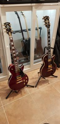

Hey, esa rocksong en la LP la tienes puesta en el mástil?
Yo es que tengo otra LP en la que actualmente tengo una Generator en puente y una Dimarzio PAF Pro en mástil y estaba pensando en cambiar esta última por la Rocksong.
Tú la tienes puesta en esa posición?
Que tal suena?
Perry Cox
por el 31/03/2024
Tengo un juego rocksong en la Tokai Les Pau Custom mástil y puente, y suenan que flipas, son Alnico II pero vitaminadas, y no se quedan cortas para nada, en mi caso fue un gran acierto.
De hecho un amigo tiene una Gibson Les Paul Custom en el mismo color y las pudimos comparar com un pedal A/B saliendo los dos por el mismo amplificador y no notabamos diferencia.
Un sonido muy añejo, con limpios claros y con alta ganancia haces un palm Mute que te caes de espaldas.
La generator va perfecta en el mástil pero acompañada de una octane, esa combinación es muy cañera pero para limpio también sorprende.

Por otro lado sigo dándole vueltas a la PRS, tal vez como me sugirió el compañero le ponga unas Alnico IV.
