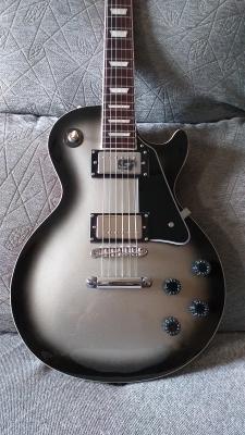

Te diría más, muchisimas guitarras incluidas las Gibson les paul calzan pastillas con espaciado de 52mm (F-Spaced), es tan simple como cojer un metro y medir la distancia entre los polos externos o la primera y sexta cuerda de tu guitarra a esa altura, una 50mm (regular spaced) no queda alineada con las 6 cuerdas en muchísimos casos aunque la guitarra sea de puente fijo.
Casualmente hace un par de semanas acabo de calzarle una Tonerider Octane F-Spaced con tapa de nickel a una les paul y mira como pasan las cuerdas por encima de los polos:
