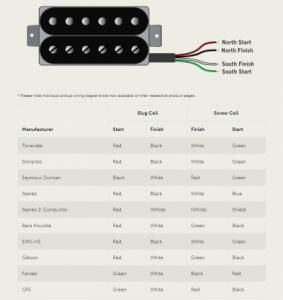

Hola,
voy a poner una tonerider Generator puente a una HB SC-450 plus, podríais decirme el código de colores como va? Coinciden? Hay variaciones?
Gracias

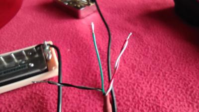

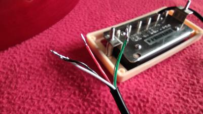

uani
por el 04/10/2022
Medido con polímetro,
La roswell laf -b4t-cr, verde vivo, con negro+malla 8.53k, verde con blanco +rojo 4.24k
Tonerider Generator -F-B, rojo vivo, con verde+malla 17.15k, rojo con blanco +negro 8.50k
Creo que es lo correcto, no tienen nada que ver el código de colores de roswell con el de tonerider...

hintxo1975
por el 04/10/2022
#557
Has hecho el Split coil de tonerider.
O sea solo una bobina.
Recomiendo que uses un wring paralelo para tener cuerpo, tono single y cancelación hum
uani
por el 05/10/2022
En teoría igual que como venía con la roswell si...
Probaré, me momento la he puesto asi
uani
por el 05/10/2022
Probaré, me momento la he puesto como indico en #557
