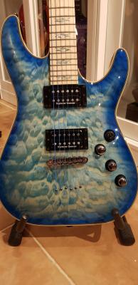

Tengo una Schecter Diamond Omen Extreme con push-pull, le quité las pastillas de serie schecter diamond plus para poner unas Seymour duncan mayhem SH6 cerámicas que están a la venta.
No sé qué combinación poner, generator/generator o generator/octane.

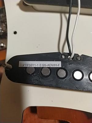

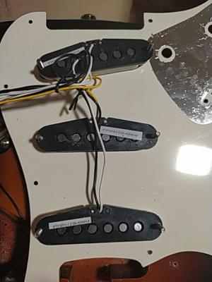

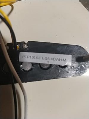

Hoy aprovechando el cambio de cuerdas a la Squier classic vibe 60s, le he revisado la electrónica, y limpiado potes con Lubrilimp. Las pastillas de serie son estas, suenan muy muy bien.
No pone nada de que sean Tonerider, pero seguro que son. Hace años las classic vibes llevan Tonerider, y estás suenan bien, seguro que las siguen montando.
Subo unas fotos por si le sirve de ayuda a alguien.
La Squier es de Noviembre 2021, excelente por el precio, si te gustan las Stratos clásicas claro.

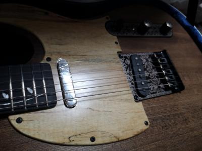

Alnico II blues montadas y probadas.
Son una maravilla. Pensaba que me iba a quedar corto porque no tienen mucha salida, pero que va.
Encima con la tele apodada "Hornboy" han quedado de lujo.

#496 Esas pastillas no son Tonerider, creo que a partir del 2018 ya montaban otras pastillas, de todos modos si suenan bien, que más da la marca.
Buena guitarra, que la disfrutes.
sakuarius102
por el 13/03/2022
#498 Pues no se si serán o no al 100%. Hace 5 años tuve una Fender stratocaster MIM standar, le cambié las pastillas por unas Tonerider Classic Blues (se las compre a alguien muy famoso de este foro), y para mí suenan igual. Cuando compré la guitarra, en una de las tiendas fisicas de Madrdi, se lo pregunté a la persona que me atendió (que lleva 20 años trabajando en esa tienda) y me dijo que si que siguen llevando Tonerider.
No hay nada claro, porque tb he leido alguna vez, que mas o menos en el año que tu dices las Tonerider se las pasaron a las MIM standar (que antes llevaban ceranicas, mi satandar llevaba ceramicas) y las Squier le modificaron las maderas del cuerpo y el diapason.
Pero como bien dices, no es algo que me preocupe la marca que son, porque me gustan bastante. Esta Squier se queda como la compré, por lo que vale, a mi me vale como esta
