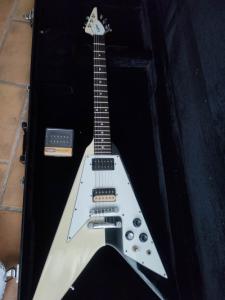

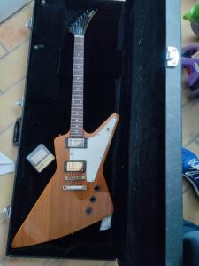

Bueno pues instaladas un par de toneriders hoy una Rocksong Zebra para la Flying V y una Birminghan para la Explorer, la rocksong me parece una pastilla cojonuda, corta estupendamente mucha mordida y ataque, la Birminghan más clásica más "redonda", muy contento con el resultado.
