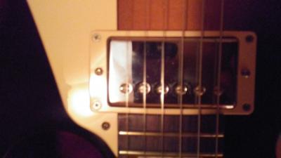

Un par de fotos. Lo de los trastes y la tapa me parece que tiene delito, conste.

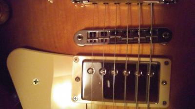

Poca luz, disculpad.

Además de los fallos comentados, que ya me parecen muy graves, en las fotos veo tornillos que me parecen de mala calidad, los allen en los pilares del puente (que existen en Gibson) no corresponden a un modelo de 2016, el mismo puente me parece mal acabado, el pickguard mal ajustado y sin acabar, el marco de la pastilla también mal acabado con un avellanado para los tornillos mal hecho y con rebabas.
Si se trata de una Gibson auténtica, sería la primera que veo con semejantes defectos. O pasan de todo (lo dudo) o iban todos en la cadena hasta arriba de Jack Daniels.
No voy a decir que no te hayas preocupado de comprarla en sitio seguro y desde luego Amazon parece un distribuidor serio, pero es eso, un distribuidor. Por otra parte, certificados, número de serie, etc. todos sabemos que se falsifican sin problemas. Lo de la pala ayudaría, veamos las nuevas fotos...
Repito, me encantaría equivocarme, solo comento mis propias impresiones y espero que la devolución te salga perfecta.

Pero efectivamente el avellanado para los tornillos del marco de las pastillas esta mal (que era un defecto que no se había contado), y los tornillos de dicho marco también los veo raros...
Que no digo que Gibson no haya cambiado de tornillería...
Pero es que si sumamos los tornillos raros a todo ese fallo en distintos puntos de la cadena de montaje, da mucho que pensar...

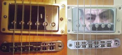

Ahora que danisauc ha colgado una foto de la suya, con unas humbuckers con el mismo tipo de polos, los de daniasuc los veo normales, con una curvatura, mientras que los de la Gibson 2016 Les Paul Traditional Premium Finish me siguen pareciendo planísimos, será la cantidad de plomo que llevo inhalado que me hace alucinar. A lo mejor estoy loco o necesito gafas ya que nadie más ve la diferencia de los polos.
Y entre los allen de una y de otra, más de lo mismo.
