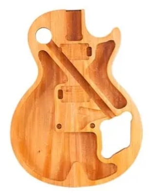

Al contrario que muchos guitarristas, soy un enamorado de las Gibson con cuerpo chambered. He tenido 3 LP: Standard, Supreme y CS. También he tenido bastantes sólidas y alguna con agujeros.
En mi opinión particular, el sonido de las 3 chambered es tan bueno como las otras, con la ventaja de que pesan bastante menos (gran ventaja, al menos para mí).

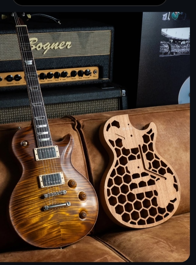

La cuestión es que acabo de ver cómo es el chambered que utiliza Nik Huber en algunos modelos de Orca, y me ha extrañado que en vez de ser hueca, está llena de agujeros tipo colmena.
Mi pregunta es: si hiciera este mismo cuerpo, pero utilizando el modelo chambered de Gibson, no conseguiría rebajar algo más de peso?. Sacrificaría sonido?.
No pretendo ser más listo que nadie, doy por hecho que Huber habrá hecho mil estudios de resonancia en sus guitarras. Y a lo mejor considera que quedaría demasiado ligera, no lo sé.
En fin os dejo foto del clásico Chambered Gibson, otra de la Nik Huber y una última con las explicaciones que da Nik.

Que chulo el alivio tipo colmena...nunca lo habia visto.

A mi me parecen más lógicos el aligerado Honeycomb de Huber o el Modern Weight Relief de Gibson que el Chambered. Se aleja menos del modelo de construcción original y tiene mayor superficie de la tapa en contacto con el cuerpo. Las guitarras se componen de partes que forman un todo. Si alteras partes , alteras el todo. A menos alteraciones, menos variación en el resultado final.
No tengo nada en contra del ahuecado para aligerar peso siempre que esté bien hecho. Tyler o Tom Anderson también los incorporan en determinados modelos. Las variaciones tonales que conlleva no tienen porque ser malas.

Creo que si ha hecho la colmena y no el vaciado completo sea más por sonido que por peso, personalmente siempre he pensado que las Les Paul sólidas suenan bastante diferentes a las Moderns weight relief y a las chambered y tambien creo que las chambered suenan dsitintas a las modern de "quesitos".
Es basatnte sútil la diferencia pero se nota, las chambered siempre tienen un poco más de "aire" en el sonido mientras que las sólidas suenan más "secas". Luego ya va en gustos lo que a uno le guste más o menos, a mi por ejemplo para metal o Rock, creo que donde este una sólida que se quite la chambered y las modern, en cambio en limpios las chambered pueden tener un sonido precioso con ese puntito extra de aire, de nuevo , va en gustos.
Hay un modelo de Gibson que es la Midtwon Custom, estéticamente se asemeja a una 335 pero su construcción es como la de una Les Paul chambered, es decir hueca pero hecha de madera sólida, no laminada. En ese modelo se puede ver con mayor claridad como afecta el chamber al sonido ya que al ser el cuerpo más grande que una Les Paul, aún suena con más "aire" que una Les Paul chambered (pero no tanto como una 335)
Ahi se ve la comparación con una Les Paul, la diferencia es sutil una vez añades la distorsión pero aún así se aprecia ese puntito de "aire" que gana , sin embargo pierde la pegada "seca" de la Les Paul sólida. Ambas suenan increibles pero para metal, rock o ese sónido clásico Les Paul yo prefiero personalmente una sólida, sin embargo como segunda guitarra y para estilos más limpios o fusión.. etc una LP chambered me encantaría, sobre todo por que no pesan y suenan muy bien.
Las que no me gustan en ninguna circunstancia son las modern weight relief, creo que suenan peor que las sólidas con distorsión (pierden pegada y definición respecto a una sólida) y en limpios/crunchs tampoco llegan a sonar con ese puntito de "aire" de una Midtown Custon o una LP chambered (MI OPINION personal, nadie se me ofenda).
Yo tras tener una Les Paul sólida pesada, la vendí y busqué hasta encontrar una sólida ligera en vez de irme a por una modern weight relief, pero insisto en que es mi gusto personal. Pero a una Cambered o una Midtown Custom sí que le haría ojitos, pero no para tocar TOOL, que no digo que no se pueda o no suene bien pero para eso prefiero una sólida.
Muy interesante debate en cualquier caso. Por favor que nadie me entre a discutir si se nota o no se nota el chamber en el sonido que no pretendo convencer a nadie, solo aportar mi opinión.

#4 estoy contigo, hay matices sonoros sutiles entre sólida y chambered.
De hecho en una ocasión nos juntamos en un local insonorizado 4 amigos, con mi LP Supreme Chambered y una Gibson LP Custom clásica. Las dos con 490R498T, dos tapas de arce...
Después de echar la tarde estuvimos todos de acuerdo en que sonaban ligeramente distintas.
En lo que no nos pusimos de acuerdo es en cual nos gustaba más: empate a 2.
En fin, mi caso particular es que tengo casi 60 tacos, toda la vida currando y sufro de la espalda. Y por lo que sea, aunque esté solo, prefiero tocar de pié.
Para mí la ligereza es fundamental.

#1 Esto es una demostración de que la madera importa pero no en el sentido que muchos pudieran decir. La madera da timbre pero que sea de un tipo u otro o que esté hueca o maciza hace que suene distinto pero no mejor
El ahuecado de Nik Huber resulta muy curioso y no sé si técnicamente será complicado de hacer. Supongo que bastante mas complicado que el de Gibson

#9 supongo que lo hace una máquina, así que una vez tienes el diseño hecho es exactamente igual de complicado uno que otro: darle a un botón.

Nada que una vez programada la CNC no haga sola

Hay algo que no me cuadra en el cuerpo de Nik Huber. Donde se meten las pastillas? La distribución de los potes tampoco concuerda con el ahuecado de ese cuerpo de panal de abeja
