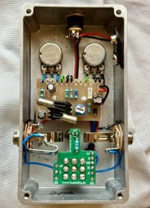

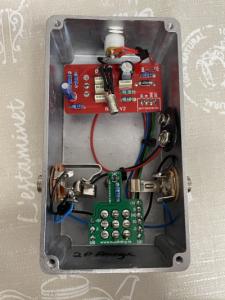

Aquí las tripas del Rangemaster y del FuzzFace:
index.php?controller=forum&action=view_attachment&attachment_id=188260
index.php?controller=forum&action=view_attachment&attachment_id=188259

Pues no sé decir. El pedal lo hice yo, es un circuito tremendamente sencillo, así que no hay mucho misterio.
El kit venía sin trimmer para polarizar el transistor, pero como suena de escándalo, no me ha parecido necesario.
En el vídeo lo utilizo con la misma fuente y en el mismo lugar de la pedalera que el otro. Por cierto, en su día tuve otro treble booster, un naga vipper, que es de la onda del rangemaster pero con transistor de silicio (creo yo) y tampoco tenía ruido.
Ambos rangemaster van con masa positiva pero con clavija de centro negativo, como el resto de pedales. De hecho el circuito de ambos pedales es clavado, con un switch que cambia el valor del condensador de entrada.
De todas formas no me parece tan raro que no haga ruido, toco a volumen de dormitorio, ningún pedal me mete ruido a ese nivel sonoro, y tengo tres fuzzes (dos de germanio) y dos overdrive. Lo que me extraña es cómo soplaba el otro pedal con el OC44. Por cierto, tampoco me sonaba bien con ese transistor, era un sonido tirando a apagado.
