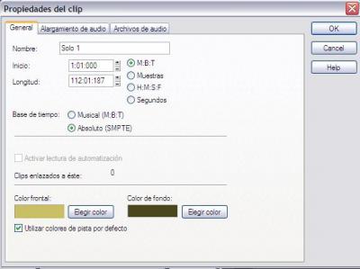

He estado grabando con el Sonar sobre backing tracks y me da la impresión de que se graba con cierto retardo... no se si es sugestión. El caso es que cuando grabo una pista de guitarra sobre un BackTrack, si la adelanto un poco parece que suena más en su sitio... no se si soy yo o lo ha notado alguien más. Lo que hago es, una vez grabada la pista:
- Botón derecho del ratón sobre la pista
- "Propiedades del clip"
- Sale un error que dice "Encountered an Improper Argumet", paso del error con OK
- Sale el panel que os anexo. Sobre este panel retraso 14 ms.
¿Por qué 14ms?
Porqué me dijo el tío de la tienda que se producía un delay de 14ms. ¿Son 14 ms perceptibles? No soy capaz de saberlo, pero me reconforta corregirlos. Tengo la impresión de que se nota, pero no lo puedo asegurar.
¿Podría alguien darme su opinión y/o hacer la prueba?
¿que tarjeta de sonido tienes?¿la de la placa base,integrada? o "independiente", estilo creative,m audio?¿usas el usb 2.0?
Tener o no tener tarjeta de sonido independiente es muy importante para el tema del retardo o latencia,pues las tarjetas de sonido integradas suelen ser malotas para grabar sesiones multipistas,debido a que comparten muchos recursos con el sistema y no rinden como las tarjetas de sonido independientes que si solucionan ese problema.Yo grabo con la integrada y el ableton, pongo lo de la latencia a tope, pero aun asi tiene algo de latencia y creo que eso solo lo corregiría una tarjeta de sonido "independiente", cosa que hoy en día no tengo, pero si tuve en su tiempo, no tenía problemas de latencia y usaba un programa muy normalito.
Si pudieras indicarme un poco sobre estos datos.Un saludo
