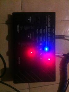

Saludos a todos, bueno, les cuento, compre esta hermosa pedalera usada, en excelentes condiciones, el detalle esta en que no cuento con el eliminador de corriente, por lo que el que me la vendio me dio pilas para usarla, la cosa es que al conectarla pedalera al ampli y la guitarra, se iluminan todos los botones y en l apantalla parece una E y si piso los pedales no pasa nada? a que se debe? baterias? o error de la pedalera, ayudenme por fa jajaj si gaste algo de plata en esto y no quiero que este jodida, saludos

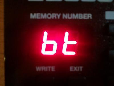

miguel_h3
por el 07/02/2013
#306
La foto que adjunto es de un amigo del foro que usaba la Boss con pilas y no sabía de que le aparecía el mensaje.
Los símbolos que ves en la foto es de batería baja.
Creo que lo que te pasa es que tienes el multiefectos en el modo edición. Pulsa el botón de Exit.
Te recomiendo que leas con detenimiento el manual, explica el funcionamiento muy bien. Prácticamente todo lo necesario.
Carlos Vicente
por el 08/02/2013
gracias man! mira, esto lo que sucedio ahora que la conecte de nuevo y de ahi no sale! :S ayuda!!
CF_Hurtado
por el 08/02/2013
Lo que pasa es que a tu pedalera se le acabaron las baterias, cambiaselas y el problemas estara resuelto, hace poco me paso eso a mi.
Carlos Vicente
por el 08/02/2013
Asi es, cambie las baterias y todo resuelto, muchas gracias por sus respuestas, mañana ire a comprar un eliminador de corriente y listo, saludos :D
