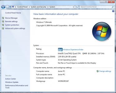

Mi PC lo tengo dedicado a la guitarra y es una máquina decente (Anexo HardCopy de características)
