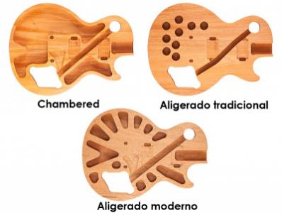

Pues por supuesto, ahora, en el tema de las Paulas hay un handicap relacionado con lo que tu has dicho que no lo hay en las strats o teles.
Ya no se puede conseguir de forma relativamente económica ni palo santo brasileño ni caoba de Honduras, asi que los fabricantes de este tipo de guitarras incluyendo a Gibson se ven obligados a usar sucedaneos de la caoba mucho mas densos, lo que les obliga a agujerear los cuerpos para evitar que la guitarra en cuestion se vaya a los seis kg.
Por supuesto esos agujeros que Gibson llama "camaras de reosonancia" influyen en el sonido final del instrumento. Ni para bien ni para mal, te puede gustar o no, pero influyen.
Si os fijáis en las dos últimas imagenes, no el chambered que eso es otra cosa, ya que mas que para aligerar se hace de forma deseada para lograr sonidos de semihueca, cada vez son mas grandes porque los sucedáneos cada vez son más densos.

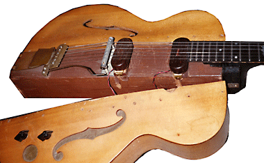

Así fue, Lester Paulus solo invento "The Log", montada en el taller de su amigo Epiphone.
La Les Paul la inventaron los ingenieros de Gibson, en un primer momento decidieron llamarla solo Les Paul sin que pusiera Gibson por si era un fracaso, pero entonces alguien dijo "¿y si es un éxito?", y por eso al final decidieron llamarla Gibson Les Paul.
Esta es "El tronco":
Sin embargo no penséis que Lester Paulus no era un genio, además de gran músico ël invento entre otras cosas la grabación multipistas.
