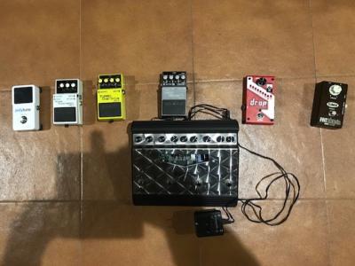

Hola compañeros,
Toco heavy, estilo Judas Priest, y estos son los pedales que tengo, a ver si alguien me puede asesorar de en que orden debo ponerlos :
de izquierda a derecha : afinador Polytune, Noise Suppressor, Overdrive, luego tengo 2 reverbs- Delay, Drop, Booster.
Por favor a ver si alguien me puede decir el orden correcto, como os decía me gusta sacar sonido Judas Priest- ACCEPT y tengo un JCM 800 2203 y una Framus Flying Wolf Hoffmann, si me sugerís algún otro pedal para mi estilo, encantado de recibir opiniones.
Entiendo que el Polytune sería el 1 e iría al ampli, ó así lo tenía yo, y luego de el ultimo de la derecha iría a la guitarra...

Primero al afinador, despues el drop
Despues tienes dos opciones
1- Usar solo el booster para empujar mas el amplificador, de forma que tienes un sonido algo saturado en el ampli pero sin pasarte y el pedal para cuando necesitas mas (todo lo demas lo controlas con el volument de la guitarra
2- Usar el pedal de overdrive (uno de distorsion te ensuciaria mucho el sonido y con un jcm no creo que necesites mas ganancia para tocar judas) para empujar el ampli que esta preparado en ese punto que ha empezado a romper, pon el pedal con la ganancia al minimo y el volumen alto (o a tope!) y el tono, para el boss od a mi me gusta muy abajo a las 9 o 10. Poner el booster en el loop del ampli, este boost no te dara mas distorsion solo te dara mas volumen, asi que lo activas cuando te toquen lo solos.
De estas dos opciones iria a por la segunda
El noise supressor lo pondria como primer pedal despues del loop, para quitar el ruido de todas las distorsiones..
Si vas con el punto 2 que he sugerido antes, pondria el boost despues.
Y ya al final lo tipico suele ser delay y despues reverb, aunque puedes sacar unos sonidos de ambiente bastante chulos si pones reverb y despues el delay. al tener 2 reverb podrias probar...
Ahora algo de critica a lo que tienes,
Se que judas usaban un trebble booster delante del ampli para sacar su sonido (igual que tony iommi) puede que te interese probar, el pedal tc electronic spark (cuesta 40 euros nuevo, y se puede usar tanto como trebble booster como boost de medios o un boos limpio sin nada) puede que te interese probarlo.
No creo que te hagan falta dos reverbs para tocar esos estilos, yo quitaria uno de los pedales, y dejaria el otro encendido siempre de forma bastante sutil (Pero esto es 100% personal)
Otra cosa que puede interesarte (para facilitarte la vida) es poner un pedal de loop en el bucle de efectos del ampli(Basicamente cuando el pedal esta desactivado la señal pasa directamente al siguiente pedal de la cadena y cuando esta activado la señal va por un camino alternativo y despues sigue la cadena).
En este loop pondria el booster y el delay para solos, y si quieres probar igual algo tipo chorus tambien. Estos 3 pedales estan siempre encendidos y cuando quieres hacer un solo, en vez de activar los 3 individualmente solo tienes que darle al pedal de loop y la señal iria por esos 3 sin tener que bailar

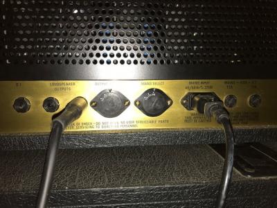

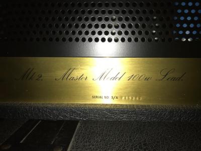

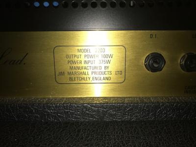

Buenas compañeros,
Agradecer vuestras respuestas, ando un poco perdido pues he vuelto a tocar después de muchos años, y ahora estoy tocando en un grupo, pero estoy tan verde como cuando lo dejé hace 30 años jejej. Este fue mi ampli con 20 añitos, que lo compré nuevo en Bosco y siempre me arrepentí de venderlo, y hace unos meses tuve la oportunidad y he conseguido otro 2203 y este ya no lo suelto en mi vida.
Lo 1 comentar que no tiene loop de efectos en la parte posterior del ampli. ( pongo fotos que acabo de hacer de la parte trasera ) , tiene una salida que no se muy bien para que es de D.I. ..créo que es para conectarlo a otros cabezales y tocar con varios amplis a la vez.. , y tiene un solo canal.

#6 hmmm, si no tiene loop se complican un poco las cosas.
El tema es, este ampli es uno que se usa para tocar sucio (No es que no puedas sacar un limpio bonito.... es que la distorsion con todo al 10 es brutal)

Es que tu ampli es un mito del metal de los ochenta. Ese mismo modelo, el 2203, es el que rompieron durante mucho tiempo los Maiden, entre muchos otros.
