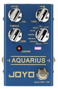

Acabo de pedir el JOYO R-07 Aquarius. Pedido en MUSIKER (de oferta en 67 L'euros).
A ver cómo va el cacharrín. Os pondré un feedback cuando lo reciba y lo pruebe.

Voy a insertar ese pedal (JOYO Aquarius) en mi pedalera.

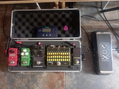

El "hueco" previsto para este pedal dejaría la secuencia de pedales de efectos de la siguiente forma:
Guitarra eléctrica ----> TC Electronic DARK MATTER (Distorsión) ----> JC VALVULAR Input (Cabezal Válvulas 50 W) ---> (Loop de Efectos del Ampli OUT) ---> VOX Wah-Wah V847 ---> Tc Electronic POLYTUNE 2 (Afinador) ---> Caline IO BAND EQ (Ecualizador) ---> JOYO Aquarius (Delay+Looper) ---> Tc Electronic Mini CORONA (Chorus) ---> Tc Electronic Mini HALL OF FAME (Reverb) ---> (Loop de Efectos del Ampli IN) ----> Pantalla 2 X 12" Celestion Vintage V30.
Para más detalle os pongo una foto de la pedalera, teniendo en cuenta que cuando llegue el JOYO Aquarius lo pondré en sustitución del TC Electrónic DARK MATTER que se ve ahora puesto y este último cambiará de lugar, yendo al principio de la secuencia (directo desde la guitarra a ese pedal de distorsión y de este al Ampli).
¿Qué os parece? ¿Está todo correcto?.
Gracias de antemano por vuestras respuestas.

Yo pondría el delay después del chorus y antes que la
Reverb

¿Sí, verdad? En realidad me quedada la duda con eso. De la manera que dices, el Delay realizará el retardo/repetición con el efecto de Chorus ya aplicado a la señal. Lo probaré así, puesto que los cables de conexión me dan distancia suficiente para hacerlo sin tener que cambiarlos de lugar en la pedalera.
Y la Reverb entiendo que debe ser al final de la cadena de efectos, porque al contrario el Delay es posible que podría redundar y ensuciar (por repetición) esa Reverb. ¿Estamos de acuerdo?
Cambiaremos de tal foma la secuencia de la siguiente manera:
Guitarra eléctrica ----> TC Electronic DARK MATTER (Distorsión) ----> JC VALVULAR Input (Cabezal Válvulas 50 W) ---> (Loop de Efectos del Ampli OUT) ---> VOX Wah-Wah V847 ---> Tc Electronic POLYTUNE 2 (Afinador) ---> Caline IO BAND EQ (Ecualizador) ---> Tc Electronic Mini CORONA (Chorus) ---> JOYO Aquarius (Delay/Looper) ---> Tc Electronic Mini HALL OF FAME (Reverb) ---> (Loop de Efectos del Ampli IN) ----> Pantalla 2 X 12" Celestion Vintage V30.
Buen aporte, rich. Gracias.
Un saludo.

Yo metería el wah después de la guitarra y después el afinador. El resto como tienes me vale, aunque yo uso la reverb antes del delay.
Buena idea. Probaré.
No sé, no sé. En mi caso prefiero controlar la Reverb de toda la señal después de pasar por todos los efectos. Para mí la Reverb representa el efecto de sonido de la "sala virtual" que se pretende emular. Así que en mi caso lo uso como si fuera una "sala real" añadida a todo sonido procesado de la guitarra. Aun así puede ser una buena manera de usarla, no lo pongo en duda.

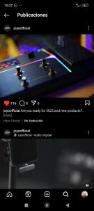

Por lo que veo en el Instagram de Joyo, parece que están preparando una multiefectos.
