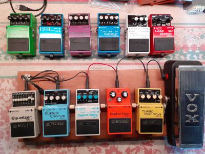

Buenas, estuve viendo varios videos y foros para saber el orden de los pedales, también he visto que se aconseja usar varias fuentes de alimentación, os dejo una foto del escenario que tengo a ver si me ayudáis un poco hacer el puzle, muchas gracias de antemano.

Que pasa Tony, ya sabes que no controlo mucho,,, pero pienso que te interesa hacer una división y meter unos efectos al previo y otros, las modulaciones, por el lazo de efectos.

Demasiados pedales para usarlos juntos en mi opinión.
En cada pedal se degrada algo la señal aunque aparentemente no se note.
Yo soy más partidario de llevar 6 pedales cómo máximo y modulaciones y delays mejor por el loop.

Ah se me olvidaba,...y mejor usar fuente con salidas aisladas que usar pulpo.

Hola tony! me encanta la elección de pedales tenemos gustos similares pero cambié el od2( modo normal) por un klon actualmente.
Me quedaba con los 4 primeros. Pero si el resto son muy necesarios, dejaría los tres primeros y metería el resto por el loop en orden Eq - chorus - delay último aunque es personal lo del chorus/delay.
Por aportar ideas, te has planteado fabricarte alguna vez algún loopswitch (made by tony) tipo como el que llevo yo joyo plx8 pero enfocado a tus gustos, más sencillo. Podría regularte entradas salidas, solucionarte el problema caída de señal a parte de llevar tus sonidos con un solo pisotón.

No me queda claro lo que quieres. ¿Necesitas usar todos? ¿Vas a utilizar el sonido limpio del ampli en algún momento? Por el loop de efectos y esas cosas.

Bueno, esta es mi propuesta:
Guitar - Wah - Harmonist - Compressor - Overdrive/Distortion (Yo personalmente solo pondría uno de esos dos) - EQ - Noise Gate - Looper - Amp
En loop del noise gate pondría el overdrive y el eq.
Por el loop del ampli:
Send - Chorus - Flanger - Phaser - Delay - Return
Y usaría al menos dos fuentes, una para los pedales del loop y otra para los que van por el input, pero claro, lo mejor sería una fuente aislada.

me gustaria realmente poder encadenarlos todos uno detras de otro como se ha hecho toda la vida, pero aqui hay un orden de pedales que en algunos casos no se si poner uno delante o detras de otros, es que hay algunos que se que deben llevar un orden, como por ejemplo el wah y el compresor son los primeros.

Hombre, si ese es el problema, puedo reducir:
wah, distorsion, delay, chorus, ecualizador y noise gate, con eso me apaño bien.

me gustaria hacerme una maleta guapa y ponerlos todos, por lomenos saber el orden de los pedales un poco, hay algunos que no tengo muy claro cual va delante de que y cual va detras.

gracias tio, pues el pedal naranja va a ser un bsiab2 metido en la carcasa del ds1, y va a ser truebypass, ya lo hice con otro similar y funciona bien,
el pedal amarillo turbo overdrive es una pasada, me encanta, ese no lo cambio.

claro, al final si no se pueden poner todos, pues lo dicho, wah, distorsion, delay, chorus, eq y noise gate.

¿que ventaja tiene meter todos esos por el send/retun? lo digo por ponerlos todos juntos uno detras de otro y al input, gracias tio por la propuesta.

Lo bueno es que los pedales de distorsion que voy a poner en esta pedalera me encantan, un bsiab2 camuflado en la carcasa de un ds1 para guardar la estetica boss y un turbo overdrive, pero claro, el rollo es que al poner muchos efectos no vaya a ser eso un probelma por que tengo pedales de boss chulisimos como el harmonizador, el phaser, el looper y otros que, a pesar de no usarlos mucho, me hace ilusion ponerlos todos juntos y poder usarlos aunque solo sea para jugar un poco con ellos.
