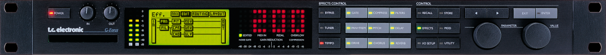

Buenas, resulta sobre el año 2009 (si no recuerdo mal) se hablaba muy bien de este multiefectos y su precio rondaba los 1000 euros. La novedad por lo visto era la calidad de los efectos 24 bits, la amplia posibilidad de editarlos y los 9 presets que disponía, algo que lo convirtió en el cacharro más puntero de la época si no me equivoco (exceptuando AXE y derivados jeje). En esos tiempos no podía adquirir uno dado su elevado precio, pero ahora en 2019 he comprado uno por 300 euros y la verdad le estoy dando bastante uso en casa... Mi duda es... ¿Los efectos que ofrece son de calidad en relación con lo que hay hoy día? A mi me suena perfecto, pero me gustaría tener una opinión imparcial y más fundada (a mi me suena bien cualquier delay jeje) Es decir, en los 90 la zoom 505 por ejemplo sonaba de lujo pero si la comparamos la zoom G1 años después no tiene nada que ver. Por lo tanto, ¿creéis que la G-force se desfasado mucho en pleno 2019? ¿Es decir un zoom actual de 200 euros puede superar en calidad a mi G- force? Muchas gracias, se agradece cualquier comentario remember de multiefectos.

No, el G-Force es un multiefectos con calidad de estudio, no es un preamp ni un simulador, es un multiefectos superpotente, con los mejores delays/modulaciones/reverbs de TC Electronic. Es verdad, ya tiene sus años, pero yo lo tengo y a mi me parece de una calidad impresionante, tienes todos los efectos que te puedas imaginar y los puedes poner en el orden que quieras en el canal que quieras, tiene incluso un armonizador inteligente que he comparado con mi Eventide y no tiene nada que envidiarle.
A cada efecto le puedes modificar un montón, pero un montón de parámetros para ponerlos a tu gusto, tiene varias posibilidades de ruteo, puedes controlar muchos parámetros del efecto con el pedal de expresión, etc.
Uno de los pocos efectos que no tiene (y que está muy de moda) es el shimmer y yo me programé un patch usando reverbs, pitch shifters, controles de ataque, etc... las posibilidades de edición son brutales. Para mi, sigue siendo un multiefectos muy actual.

La verdad es que no lleva ese tipo de simulaciones, pero para las modulaciones, eq, noise gate es completísimo...
Gracias. ¿Cómo aprendiste a utilizarlo bien? Veo que hay parámetros de auténtica locura... Me da que sólo con las instrucciones no se aprende jeje, que te tienen que enseñar o saber. Una duda que tengo, si uno que tenga un G Force me pasa sus presetes ¿no sonarán igual que en mi ampli verdad? Es decir influye la guitar, ampli de cada uno no? Esto lo pregunto sobretodo porque venden una tarjeta de memoria preconfigurada... #5

Refloto el hilo por una consulta. ¿Existe la posibilidad de que el G Force pueda alterar el pitch? Es decir, bajar la afinacion en uno o dos tonos como lo hace el Drop de Digitech.

#7 Hola compañero, yo diría que sí, nunca uso el pitch shifter para bajar la afinación, pero el G Force tiene incluso armonización inteligente, por lo que no creo que no lo haga, si te interesa este fin de semana lo puedo probar y te lo confirmo.

Hola Entrance, pues, sí, te lo confirmo. Tiene un algoritmo de PITCH llamado 1 fixed voice, solo que tienes que setear el tono (el bicho va en "cents", es decir, un tono menos son -100 cent, 50 medio tono...) y subir el volumen de mezcla del efecto a 100% para que no se oiga la señal original, solo la traspuesta. Funciona bastante bien y tiene buen tracking, si puedo hacer un hueco en estos días (que lo dudo...) podría hacer una comparativa ya que tambien tengo un The Drop por ahi, ya veremos.

Perdón, 100 cent sería un semitono, permite + -1200 cents, que serían 12 semitonos por arriba y 12 por abajo.
