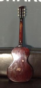

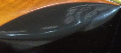

Han pasado tres semanas desde que la terminé de lacar, así que ya he empezado a lijar y envejecer la guitarra. Para algunos será un sacrilegio, pero personalmente me da "yuyu" tocar guitarras nuevas, me gusta tener la sensación de que si la araño o le doy un golpe no va a pasar nada.
Así es como está quedando, he craquelado la nitro y ahora solo falta esperar un par de semanas más, recibir los potes y el condensador, hacer las pastillas y montar.
iose, la tapa y los aros tienen un grosor de 8 mm, los problemas de las efes,.....ejem...., mejor ni mencionarlo. Al probarla sin enchufar, noté que tenía un sonido con más cuerpo que la 335, pero hasta que no la termine y conecte las pastillas no se puede saber a que sonará

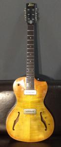

Esta bicha ya esta terminada y pronto habrá demo, os dejo fotos.

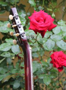

spidey12
por el 10/05/2016

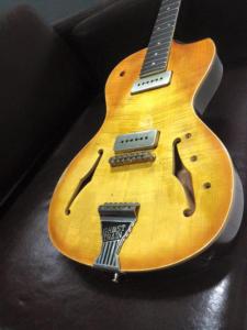

Mas fotos.
