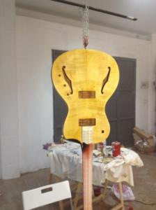

Estaba pensando en pintarla parecida a esta.

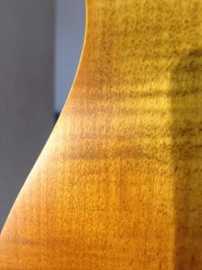

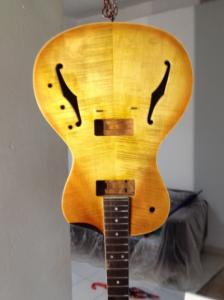

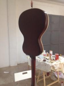

Hal final he decidido cambiar el color que tenía pensado por algo un poco más acorde a mis tendencias.
Hoy, después de un unas semanas sin poder dedicarle nada de tiempo.
toni diaz
por el 18/02/2016
Uff mucho más elegante. donde va a parar
marcial606
por el 18/02/2016
Buenas spidey12 , he de decirte que no es de mis guitarras favoritas, pero tiene una pinta muy buena y el color te está quedando muy parecido a Las LP....se aprecia y queda muy bien el color que le has puesto con el color de la "espalda" de la guitarra....
por cierto, una preguntilla, desde que le das la capa de color, hasta que empiezas a lijar, ¿cuanto tiempo le dejas?
Un saludo y esperemos ver fotos pronto!!

spidey12
por el 18/02/2016
Entre capa y capa dejo 24 horas de secado. Una vez terminada de barnizar dejo 1 mes antes de pulir.

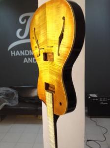

spidey12
por el 18/02/2016

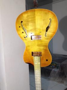

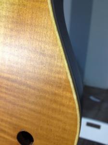

Primeras manos de laca.
MarckyV
por el 18/02/2016
La verdad es que te esta quedando increible! donde compras los tintes? Es un poco mas pequeña que una Paula no?
spidey12
por el 19/02/2016
Hace años compré un bote de ambar vintage y red mahogany en Stewmac, lo demas son tintes normales que puedes encontrar en cualquier tienda de pintura.
Loren
por el 20/02/2016
Hola spidey, he visto que as colocado las eses al revés de como las tienen casi todas las guitarras de este tipo, lo as hecho keriendo o te a salido así?. Tengo previsto hacerme una así , ojo que a mi me gusta más como lo as colocado tu jeje
spidey12
por el 21/02/2016
Ha sido queriendo y si llego a saber los problemas que me iban a traer las hubiese puesto de otra forma.
