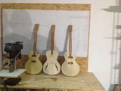

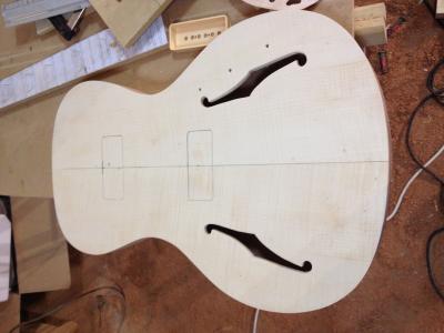

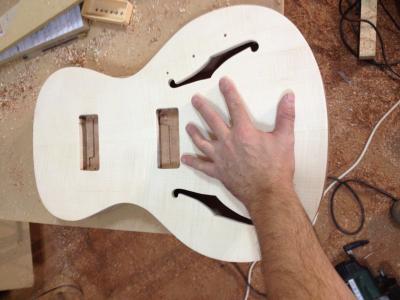

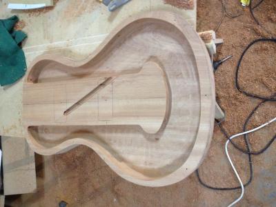

Nitro Boom, es el concepto de una guitarra semihueca, una mezcla entre una Parlor y una Les Paul, hace cosa de un año, más o menos, vi la Little Sister de B&G, me gustó muchisimo y decidí hacer una parecida pero con algunos cambios.
Esta fabricada en cuerpo de Khaya, mastil de caobilla, diapasón de palo rosa del amazonas, tapa de arce flameado, cordal hecho a medida en acero inoxidable, .....Aún está sin terminar, pero debido a la avanzada que esta he decidido mostrar como está quedando.

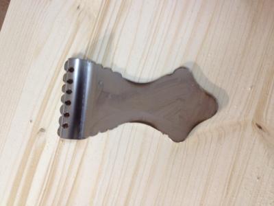

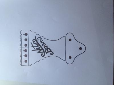

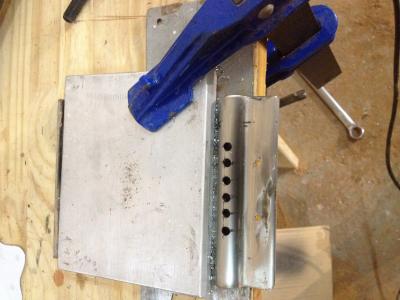

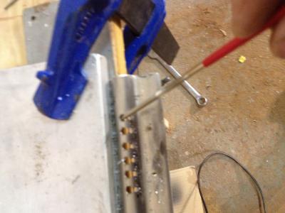

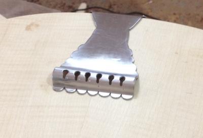

Esta tarde he empezado con la fabricación del cordal en acero inoxidable. Aun le queda muchas horas de lima, lija y pulimento....

Después de mucha lija y lima, el cordal ya esta terminado.
