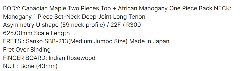

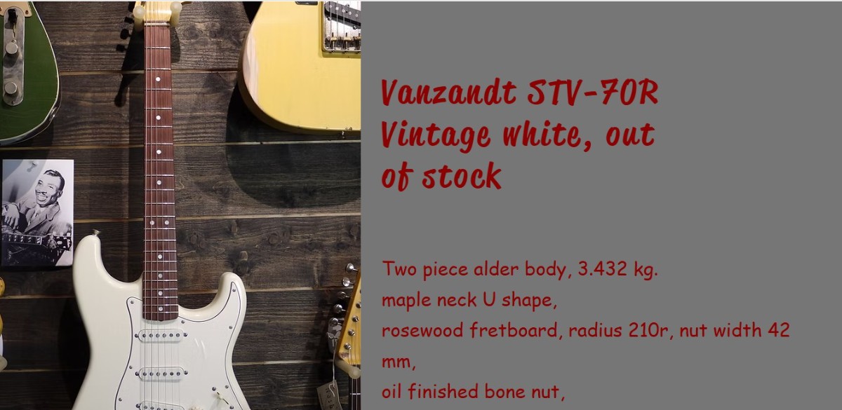

Hola, comunidad
No sé si os habéis dado cuenta, pero en muchas guitarras que vienen del extremo oriente, en concreto de Zipango, la nomenclatura que le dan al radio del diapasón es distinta a la occidental
Aquí lo habitual es expresarlo en pulgadas y así nos encontramos con radios de 7,25", 9,5", 12", etc.
Pero en las guitarras fabricadas en el país del sol naciente utilizan otra nomenclatura, por ejemplo 210R o 300R
No tengo muy claro que significan estos números
Partiendo de que una pulgada son 25,4 mm, y suponiendo que el "210" del 210R es la expresión en mm del radio del diapasón, yo interpreto que un diapasón 210R tendría un radio de 8,25", un diapasón ni tan curvo como el 7,25 ni tan plano como el 9,5". Lo mismo ocurre con el 300R, propio de especificaciones técnicas de guitarras tipo Tokai. En este caso no saldría un radio de 11,80", casí lo mismo que el de 12" habitual en Gibson.
¿Alguien sabe si esto es así o estos números tienen otra interpretación?

No coinciden porque buscan el número entero en mm más cercano al radio equivalente en pulgadas para no complicarse la vida.
El paisano responsable de ingeniería en Tokai no va a ir donde el taller de mecanizado que les hace los utillajes a pedirle un bloque para radiar con 184,15 mm de radio, (7,25”). Utilizan un número redondo y ya está.
Las propias tolerancias del proceso de darle radio al mástil seguramente sean mayores que las diferencias debidas al redondeo.

#2 Entonces ¿tú que interpretas, que los radios 210R son lo que para nosostros es un 7,25" o son estilo 9,5"?. Porque si realizamos la operación sale que el 210R equivale a un 8,25", lo cual me extraña. El 9,5" sería un 240R y el 7,25 sería un 185R
Riemann
por el 26/06/2025
#3 Si 210R hace referencia a “210 mm de radio”, el resultante en pulgadas será el que salga, ahí no hay lugar a interpretaciones.
Entiendo que ese es el caso y no utilizan una nomenclatura enrevesada en la que “210” no es ninguna medida física y “R” no hace referencia a “radio”, pero a saber :lol:
lobosound
por el 26/06/2025
A ver, yo creo.... (sin saber)
Un ejemplo.
R300 dividido entre 2,54 pulgadas : 118,1102362204724 , o sea, radio 12, "redondeando"...   (300 : 2,54)
No sé si van por ahí los tiros...
PA.LU.A
por el 26/06/2025
#5 Es la suposición que he hecho yo en #1
