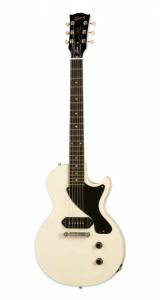

Tengo un problema con mi Gibson Les Paul Junior, el caso es que esta desquintada y me resulta imposible tocar un solo y que suene bien con los otros instrumentos.
Entonces me puse a quintarla pero es imposible, por mucho que muevo el puente no llego a que se afine en el traste 12, se pasa de largo ,o sea, que esta más agudo. El problema esta en que nunca había visto ese tipo de puente, es un tune-o-matic pero le falta la otra pieza, la parte fija que suelen llevar las les paul y solo tiene la de atrás -podéis verlo en la foto adjunta- entonces no termino de entender como ajustar este puente.

calcula el tiro de la sexta ( longitud desde la selleta a la cejuela) en milimetros con una buena regla , debe ser el doble de la distancia del trate 12 . afina esta cuerda a mi , y que te de mí en el traste doce . a partir de hay ve disminuyendo la longitud de la cuerdas , a excepcion de la 2 , y te será mas facil ir quintando.
y despues leete este foro completito https://www.guitarristas.info/foros/quintaje-guitarra/232940
en la foto lo que parece es que el puente no esta compensado como en la gibson que ya viene algo compensado . ( no es paralelo a la pastilla ) y en esta sí es paralelo.

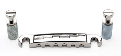

dr_cinicvs
por el 28/01/2014
con un puente como ese es imposible obtener un quintaje perfecto. hay que buscar el compromiso
javiblindeye
por el 28/01/2014
Os envio una foto del puente a ver que opinais
