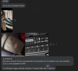

tengo un amigo que lleva mucho tiempo con el Kemper y se cambio al QC por que queria algo mas ligero para viajar,el es guitarrista de una artista conocida de musica cristiana,despues de un par de meses me mando un mensaje donde me comentaba que volvia al Kemper por que habia hecho pruebas en su iglesia y le gustaba mas como sonaba el Kemper
al final creo yo son gustos personales,yo tengo Axe 3,Kemper Stage y QC y en mi oponion todas ess unidades producen un excelente sonido
a mi me gusta mucho el Krmper y QC,Fractal algunas veces siento que suena digital y otras veces me suena super,pero siempre escucho ese algo que no tiene el Kemper o el QC
